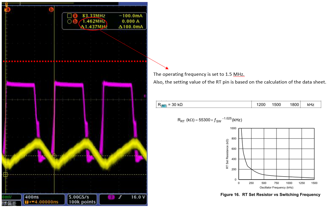

让我谈谈进入轻负载运行的 THRESH。
数据表具有以下说明。
但是、实际操作是不同的。
请确认随附的文件。
e2e.ti.com/.../TPS54335A-light-load-operation-issue.pdf
我对这种差异有两个问题
能否告诉我进入实际轻负载模式的时间?
  它实际上不是0.5A 吗?
您 能告诉我如何检查在实际电路板或 EVM 上进入轻负载模式的时序吗?
客户希望检查阈值以进入低噪声电源电路的精确轻负载模式。
Yusuke /日本地区
    Yusuke、
    我注意到开关频率约为2.5MHz。 器件频率范围为50k-1.5Mhz。 请重新设置开关频率(例如500kHz)、再次测试。
    Jason San、
    感谢您的回答。
    工作频率为1.5MHz。
    我正在等待您的建议。
    Yusuke /日本地区
    是的、它是1.5Mhz。
    Jasono-San、
    您向我提供了以下建议。
    我很困惑。
    (客户希望在1.5MHz 下使用此器件。)
    Yusuke /日本地区

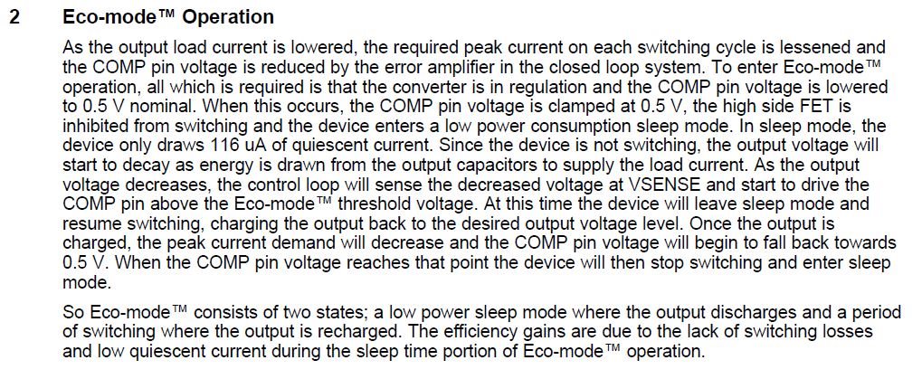

    您好、Yusuke、
    “Eco-modeTm运行开始时的负载电流很难预测,并且取决于器件设计中固有的几个因素。 这些因素包括功率级跨导中的非线性、斜率补偿的影响以及实际 COMP 引脚钳位电压的变化。"
     来自 www.ti.com/lit/an/slva388/slva388.pdf
    Yusuke、
    您说得对、原理图和测试结果为1.5Mhz。 我的一方有错误的数据、请忽略它。

    您好、Yusuke -San、
    我在 TPS54335A EVM 板上再次对其进行了测试、输入电压为12V 至3.3V、输出电压为340kHz、15uH。 当器件进入跳跃模式时、峰值电流约为500mA、但是如果输入电压为24V、 跳过点电流变为 624mA、 请参阅我的附件。 之所以更改为624mA 、是因为内部斜率补偿值随输入/输出电压、fsw 或电感而变化、就像 Bruce 所说的那样。
    e2e.ti.com/.../Skip-waveforms.docx
    正如 应用手册 SLVA388的说明一样。 进入跳跃模式(Eco-mode)的条件不是峰值电流、而是 COMP 引脚电压。 对于 tps54335A、当 COMP 引脚电压低至0.25V 时、COMP 引脚电压由内部电路钳位在0.25V。

    您好、Yusuke -San、
    当器件进入跳跃模式时、请参阅随附的以了解峰值电流。 22uH 大于所需的电感、内部斜率补偿已经对 器件产生了副作用、不建议这样做。  总而言之、峰值电流不是跳跃模式的标准、而 COMP 引脚电压被钳位在0.25V 是正确的标准。
