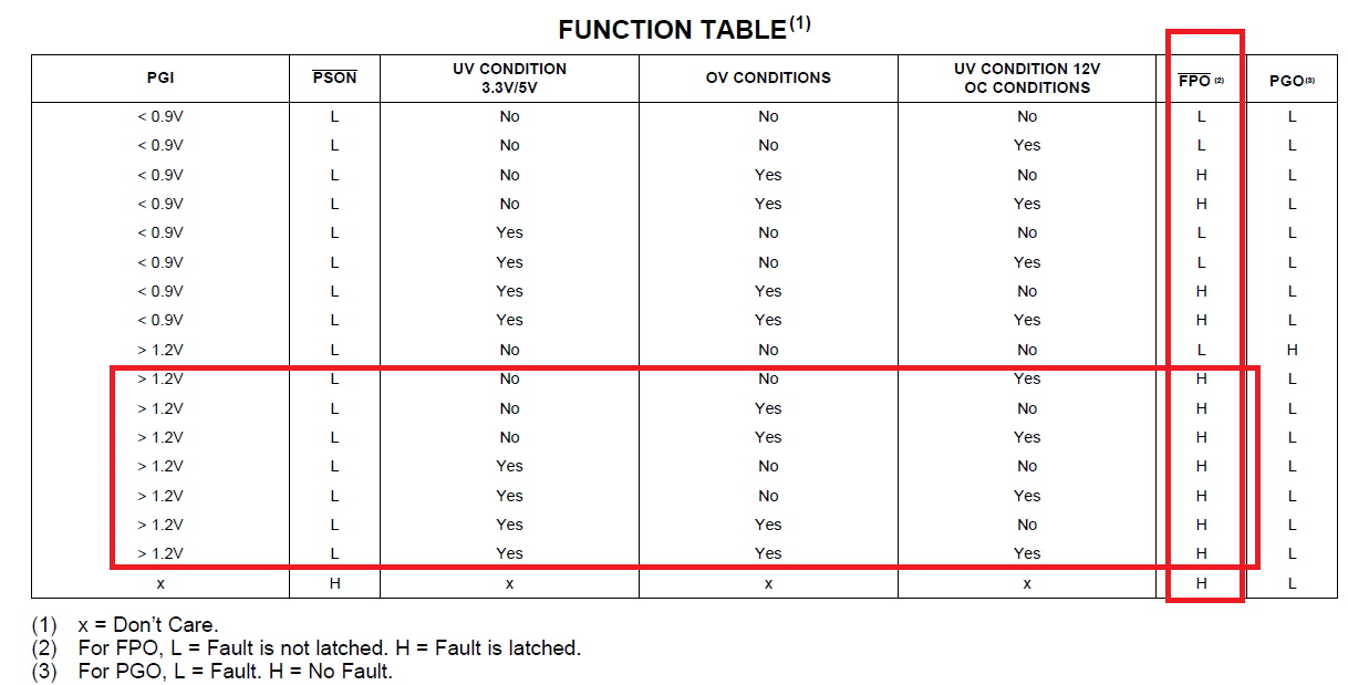

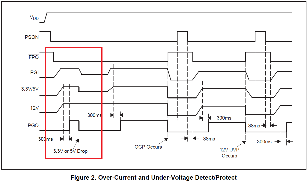

我在数据表中发现了如下奇怪的现象、时序图显示了 FPO 是否出现3.3/5V 压降、但功能表显示  了 PGI 是否大于1.2V、 无论 发生什么 UV/OV/OC、FPO 都应 变为 高电平、因此我的问题是什么说明是正确的? 还是  具有第三个条件?    在客户测试5/3.3V OCP 时、我满足了2个条件、我无法解释。
    Han、

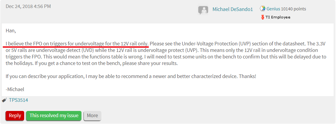

    我相信、FPO ON 仅会触发12V 电源轨的欠压。 请参阅数据表的欠压保护(UVP)部分。 3.3V 或5V 电源轨为欠压检测(UVD)、而12V 电源轨为欠压保护(UVP)。 这意味着只有处于欠压状态的12V 电压轨才会触发 FPO。 这意味着函数表错误。 我需要在工作台上测试一些器件以进行确认、但这将由于假期而延迟。 如果您有机会在工作台上进行测试、请分享您的结果。
    如果您能描述您的应用、我可能会推荐一款更新、特性更好的器件。 谢谢!

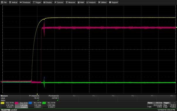

    请参阅下面的波形、它是服务器电源背板应用。
    波形1:
    CH1:12V 输出 CH2:TPS3514 PIN1 (PGI) CH3:5V 输出 CH4:TPS3514 PIN3 (FPO)
    测试条件:12V 负载10A ; 5V_GND 短路 ,TPS3514 正常工作 ,FPO 上拉并锁存
    波形 2:
    测试条件:12V 负载:40A       5V_GND 短路 FPO 保持低电平,PSU 仍在工作。
    测试1和测试2之间的唯一区别是12V 负载电流、测试1负载10A、测试2负载40A。
     如果 FPO  被12 uV 触发,那么 为什么它有2种行为,请帮助我确认这一点?  谢谢。

    我们已订购 TPS3514样片、并将在未来几天内开始全面测试。 我将尽快分享我的结果。 我相信、当12V 电源轨上发生 UV 或发生过流情况时、FPO 只会在故障条件下触发逻辑高电平。 我认为 FPO 不会在 UV 条件下触发3.3V 或5V 电压、但我会确认并告知您。 从时序图和方框图中可以看出、对于 PGI 和12V、FPO 仅取决于 OV、OC 和 UV、而对于3.3V 和5V、不取决于 UV。
    问题1:对于波形1、FPO 是否仅在12V 下降后变为低电平? 这是合理的、因为 FPO 取决于12V 的 UV。

    如果 VS12降至欠压状态、/FPO 会触发(变为逻辑高电平)、但如果 VS5或 VS33降至欠压状态、则不会触发。 这意味着、当3.3V/5V 为 UV 但没有 OV 条件、没有 OC 条件、并且12V 没有 UV 条件时、函数表在特定情况下实际上是不正确的。
    如果您有任何其他问题或需要其他支持、请告诉我。 我将尽快更新数据表函数表。
