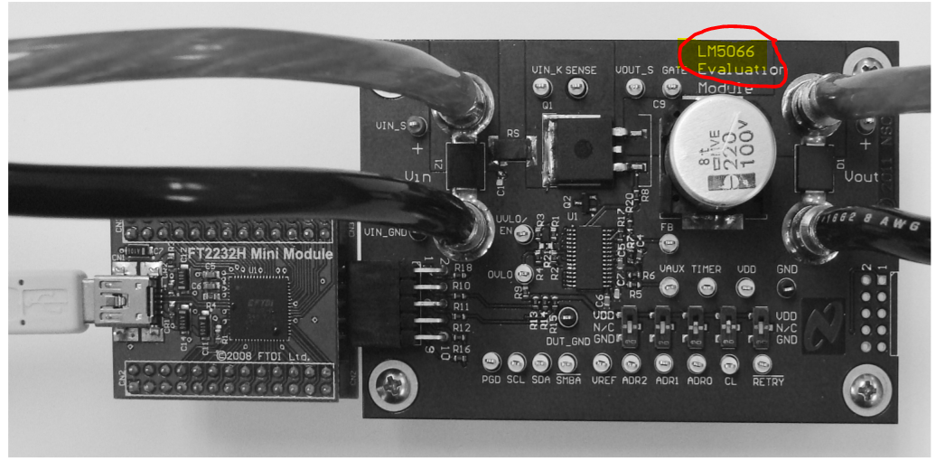

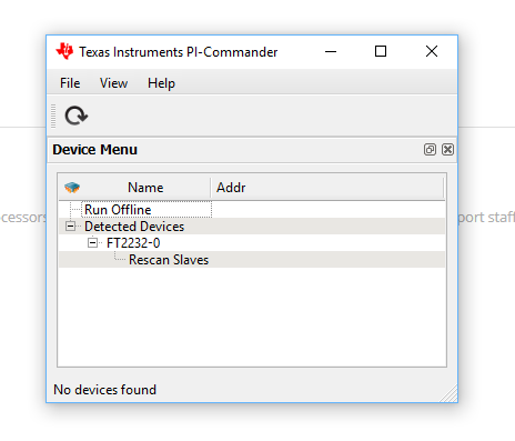

基本上、我安装了所有驱动器、将负载连接到 LM5066I 的输出、以48V 电压为其供电、无论我做什么、我都无法与 LM5066I 通信。 我尝试过几台计算机,并多次尝试重新安装所有设备。
请帮助。

    我已经尝试过几次来安装和重新安装软件、但没有成功、我甚至尝试了两台单独的计算机、但仍然没有尝试。 我甚至购买了第二块演示板、但仍然无法正常工作。 我认为电路板可以正常工作、但 FT2232H 电路板不会中继通信。

    如果未显示任何设备、则很可能是 PC 上安装的 FTDI 驱动程序出现问题。 您能否尝试以下步骤...
    1.终止 PI-Commander GUI 应用程序。
    2.拔下基于 FT2232H 的主机适配器,然后使用应用程序的系统子菜单卸载 FTDI 驱动程序。 转至开始菜单-> Texas Instruments->PI Commander -> Advanced -> FTDI -> Uninstall drivers (德州仪器-> PI Commander ->高级-> FTDI ->卸载驱动程序)
    3.使用相同的子菜单安装兼容设备驱动程序,该驱动程序与应用程序分发捆绑在一起。
    4.将基于 FT2232H 的主机适配器插入可用的 USB 端口,并等待大约30秒钟,以便在系统的设备驱动程序表中注册。
    5.将主机适配器的 I2C 端口连接到 EVM 的 Like 端口。
    6.施加 EVM 电源。
    7.启动 GUI 并尝试与 EVM 通信。
    希望这能解决。。。
    Rakesh

    我已经尝试过多次、每次都无法与 EVM 通信。 没有多少安装或卸载会产生不同的结果。 我也尝试过单独的计算机、但没有结果。
    我认为问题是演示套件附带的 USB 接口适配器。 我是否可以获得另一个(更可靠)适配器作为解决方法? 我真的想在我的项目上取得一些进展、开箱即用的解决方案对我来说是不可行的。

    我的设置可能有问题、我在输出端连接了100欧姆、Vin 设置为48V、S1已激活、LM5066的运行电流为0.48A。 看到有什么问题??
    我所取得的唯一进展是在另一个 FTDI 中、它将其识别为 hpa172-0、因为我们看到了一个未知的器件;
    我要提出的另一个问题是 FTDI 连接器的方向、文档中的任何地方都没有说明正确的方向。 我必须在互联网上找到一个图像。 这种对称适配器可能会引起很大的混淆。

    说明如下:
    "根据 ADR0、ADR1和 ADR2跳线连接的跳线配置、LM5066IEVM 的 PMBus 地址设置为0x40。"
    但引脚都设置为低电平。 您的引脚设置为什么? 这是问题吗?

    加电时、我找不到 SDA (TP16)的任何通信、因此我不认为通信是可能的、因为这告诉我微控制器没有通信。

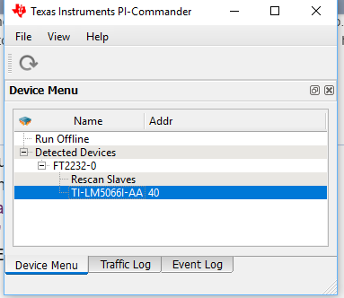

    TI 代表测试了随评估套件附带的 FTDI 控制器、但该控制器不起作用。 他尝试了不同的 FTDI、它为他工作。 然后他把它送到我的办公室、我连接了它、它立即开始工作。 我现在可以使用开发工具!
    问题是您随评估套件提供的 FTDI 控制器。 我点了三份,三份都有问题。
    感谢您与我进行跟进、让我启动并运行 Rakesh。
