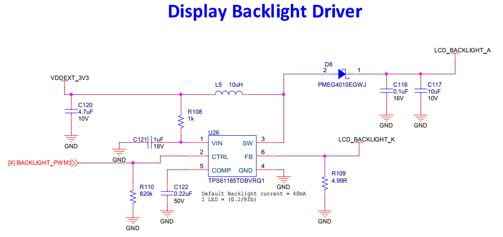

我们将器件型号 TPS61165TDBVRQ1用于 LCD 亮度控制。 以下是电源规格:
电压输入:3.3V
输出电压:21V 至26V (8个串联 LED)
输出电流 Iout:40mA
我们计划使用简单的 PWM 来控制 LCD 亮度。 但问题是、默认 VFB 仅保持为0.02V 或20mV、即使我们将 CTRL 引脚保持为高电平、VFB 仅保持为0.02V。 但根据数据表、它应该为0.2V (数据表第6.5节第4页)。 我们一直停留在这里、现在我们的 LCD 亮度不是很合适。 请您仔细研究一下、并尽快提供您的反馈吗? 我们正在一个非常关键的时间表上运行。
下面我附上了原理图快照供您参考。
感谢您的宝贵反馈。
    您好、Makwana、
    以下是为您提供的一些建议:
    (1)移除 R108、将"VIN"直接连接到"VDDEXT_3V3";
    (2)移除 R110、内部脉冲降压电阻器通常为800k、您无需放置该电阻器;
    (3)如果您无法解决上述问题、请增加输入电压并尝试;
    期待您的好消息。
    肖恩

    您好 Sean、
    感谢输入、我将串联电阻值更改为0Ohm、并移除了 CTRL 引脚上的下拉电阻器。 在进行这些更改之后、我认为开关工作正常、VFB 稳压为0.2V。
    要进一步了解这方面的更多信息、您能否在 VIN 引脚上与我分享 IC 的电流要求? 我们可以通过它来定义串联电阻值
    等待您对此的积极反馈。
    你(们)好
    您可以参考数据表2.5mA 来选择电阻器。
    肖恩

    很抱歉、我没有这种数据、因为这种数据在不同情况下可能会有所不同。 为什么需要连接该串行电阻器? 您只需将输入电压连接到3.3V 即可。
    肖恩
    您好 Sean、
    我正在更改设计、现在我计划将输入电压为5V、而不是3.3V。 因此、我要查找该串联电阻值。
    你(们)好
    对于 TPS61165、5V 是可以的、我认为您无需将一个串行电阻器连接到电路。
    肖恩
