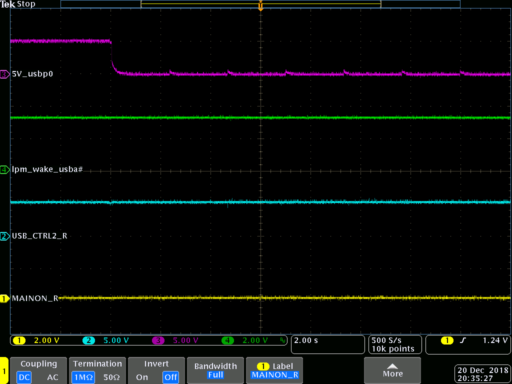

这是一个笔记本电脑项目,在 USB Type-A 端口上将 TPS2546用作 BC1.2主机,问题与插入设备时 TPS2546/OUT 意外下降至0V 有关。
笔记本电脑可以在直流模式(仅电池)或交流模式(已连接充电适配器)下工作
在以下情况下、TPS2546/OUT 行为正常。
  1. 当笔记本电脑处于直流模式时,CTL1/CTL2/CTL3/ ILIM_SEL =“1111”
  2. 当笔记本电脑处于交流模式时,CTL1/CTL2/CTL3/ ILIM_SEL =“0111”
但是,当笔记本电脑处于直流模式时,CTL1/CTL2/CTL3/ ILL3/ILIM_SEL =“0111”时会出现问题,波形截屏如下所示。
CH1:CTL1 CH2:CTL3 CH3:OUT CH4:状态
当问题发生时,我们已确认以下事项
  • EN 为高电平
  • CTL1/CTL2/CTL3/ ILIM_SEL =“0111”
  • 故障不可测量
  • 当 OUT 下降时、IN 不会下降
  • 如果我们连接到电子负载(而不是实际的 USB 器件)、当电子负载消耗超过~0.2A 时、它将会下降
您是否可以建议我们还可以检查哪些内容以继续调试?
安东尼
    您能用 D+、D-和 VBUS 给我提供一个捕获吗?
    根据所示的捕获、我诊断导致 TPS2546对总线放电的原因。

    你好、Chuck、
    客户现在手头的板非常有限、应在稍后获取您请求的波形。  我会随时向您提供最新信息。  同时、如果您希望他们检查其他任何内容、只需让我知道。
