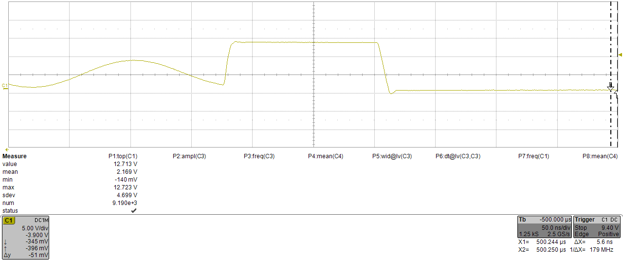

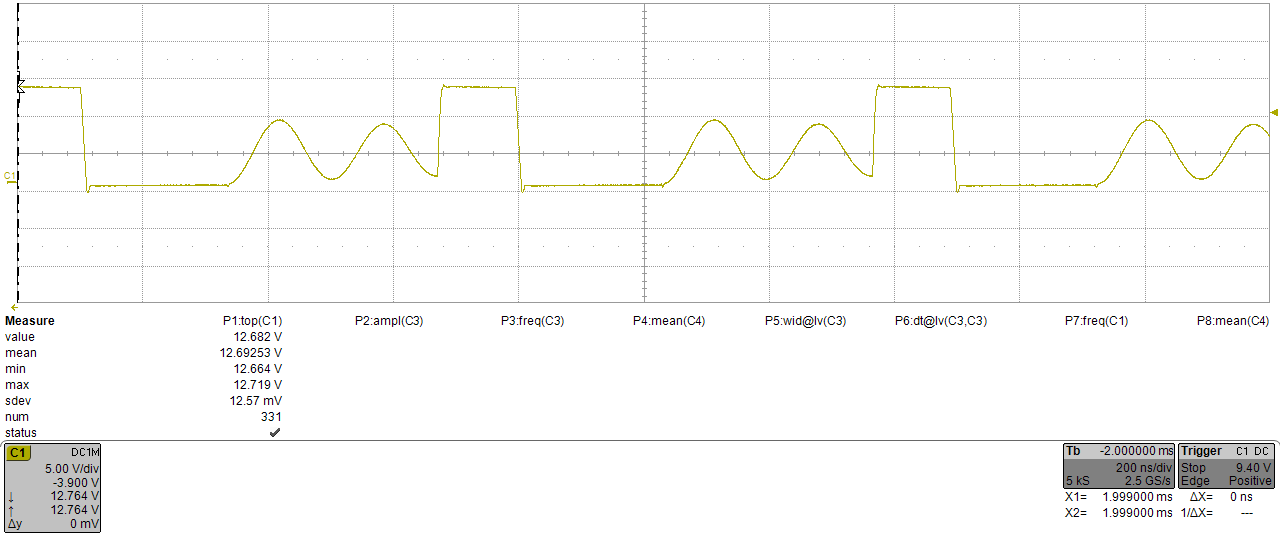

    您好、Joel、
    随附了50ns/div 和200ns/div 的两个示波器捕获。 请注意、有2个舍入脉冲。 不确定这些是什么。
    我使用的示波器是具有1GHz BW-2.5GS/s 的 Teledyne HDO6104 我将其设置为具有1MHz 直流耦合的全 BW。 探针为10:1、500MHz、10M 9.5pF。

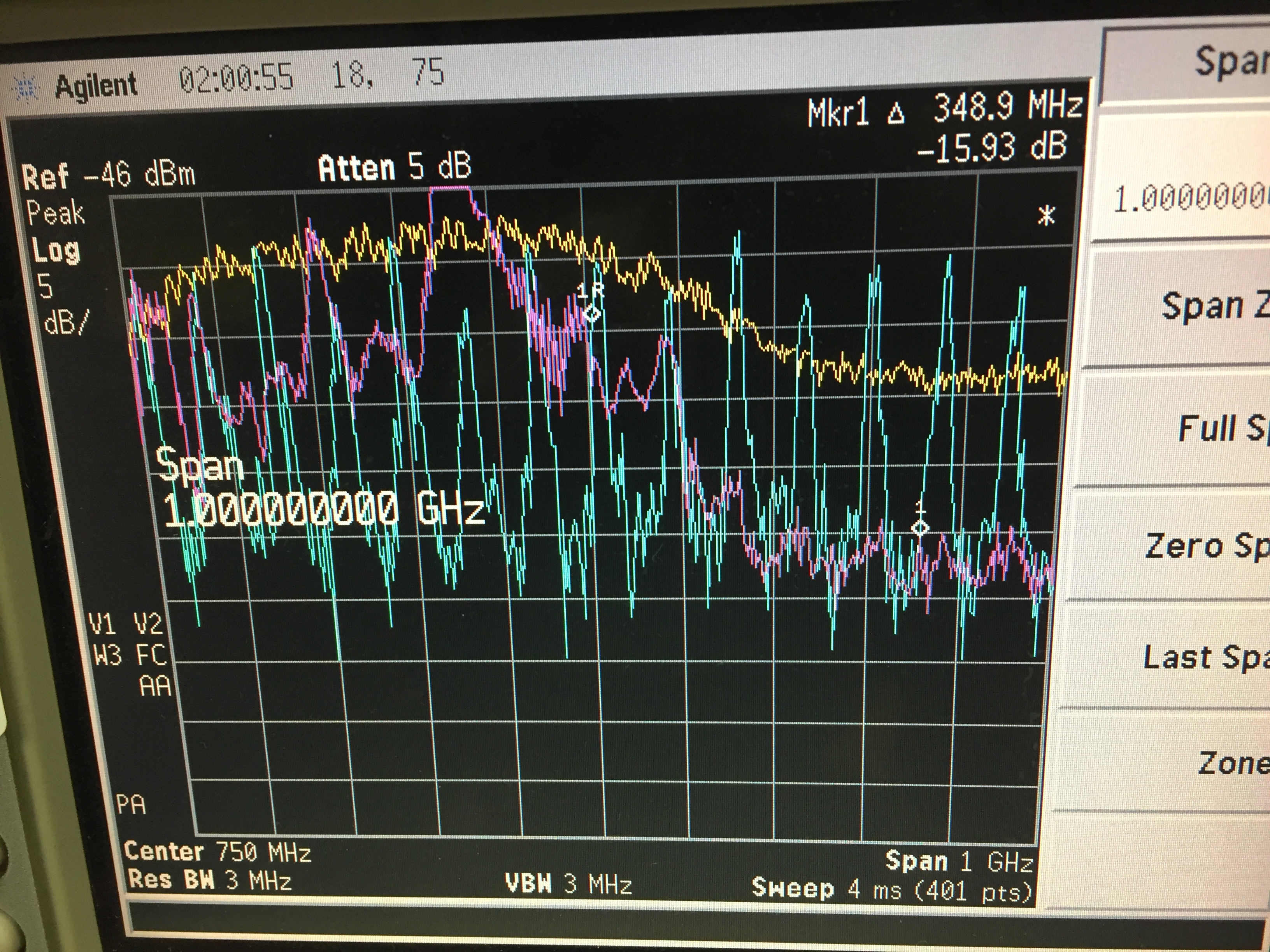

      供参考。 这是噪声频谱
    嗨、hank、
    根据开关波形、充电器看起来是以 DCM 运行。 但我在开关波形的上升沿或下降沿看不到很多振铃。

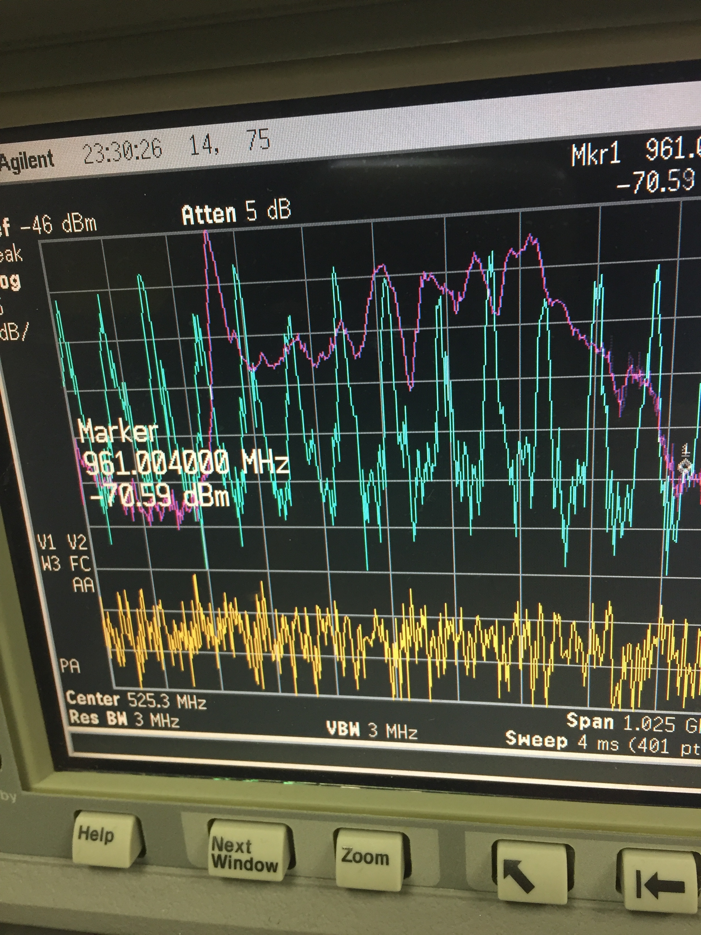

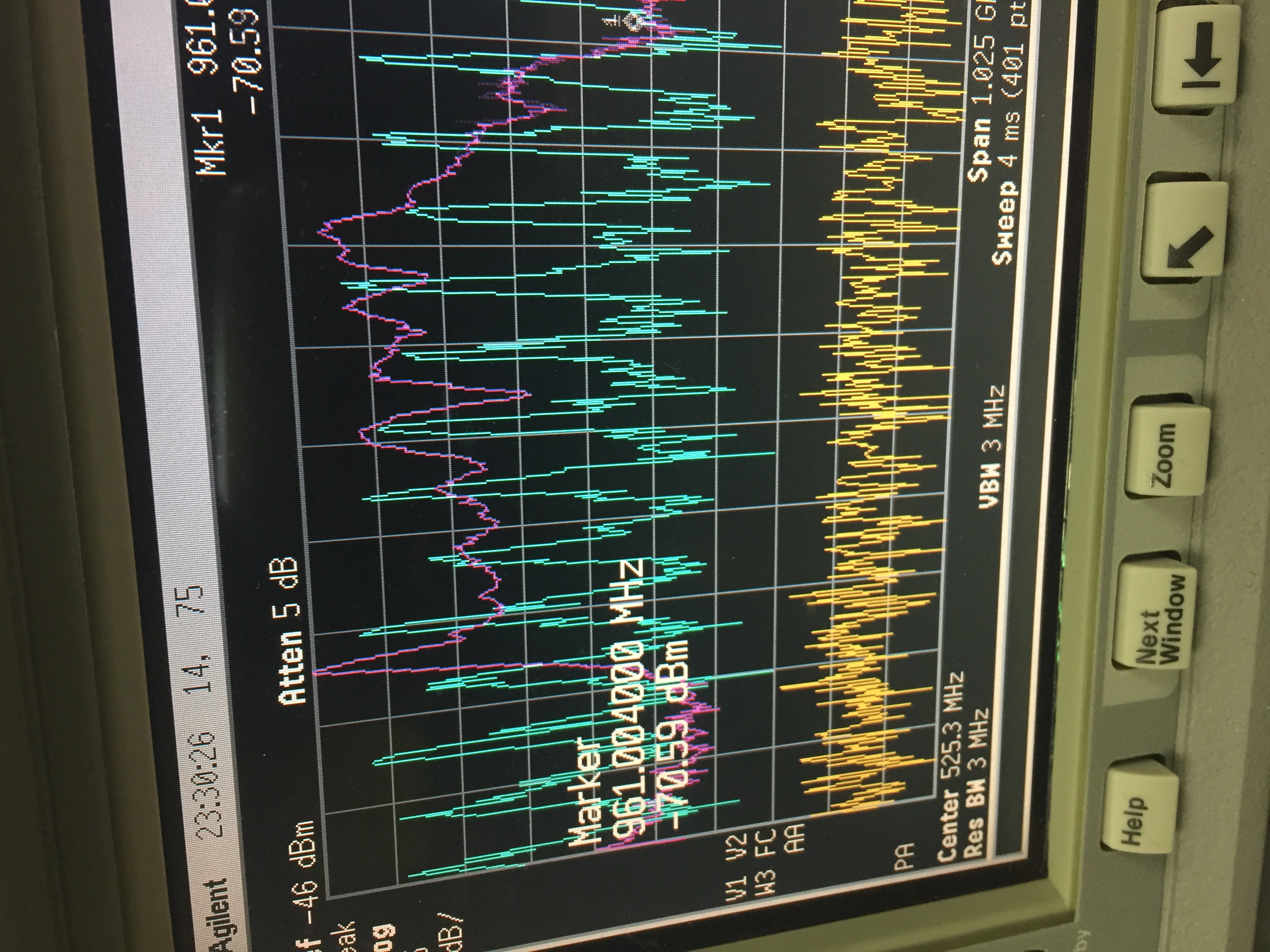

    是的、是否示波器捕获似乎没有太多的振铃。  但是、当我使用天线进行频谱扫描时、我会看到大约400-1000MHz 的大量噪声。 我之前向您发送了一个图。 我还扫描了 EVK、发现了类似的噪声曲线。
    从图中可以看出、噪声是1.5MHz 开关频率的谐波。 令我惊讶的是、它的频率会这么高。 我尝试了屏蔽、 只能将其降低几 dB。
    注意:当我断开输入电压时、所有噪声都消失了。
    我在这里附加 EVK 的频率扫描。

    嗨、Hank、
    您之前获取了开关节点的波形。 但是、充电器以 DCM 模式运行。 为了优化滤波和缓冲器组件、我们需要充电器以 CCM 模式运行。 请添加一个电阻负载以获得大约1A 的负载电流、然后重新生成该开关波形。 在 DCM 下、我们无法识别存在的开关噪声。
    我还想在充电器的 SW 引脚上确认您的测量方法。 您如何探测此情况?
