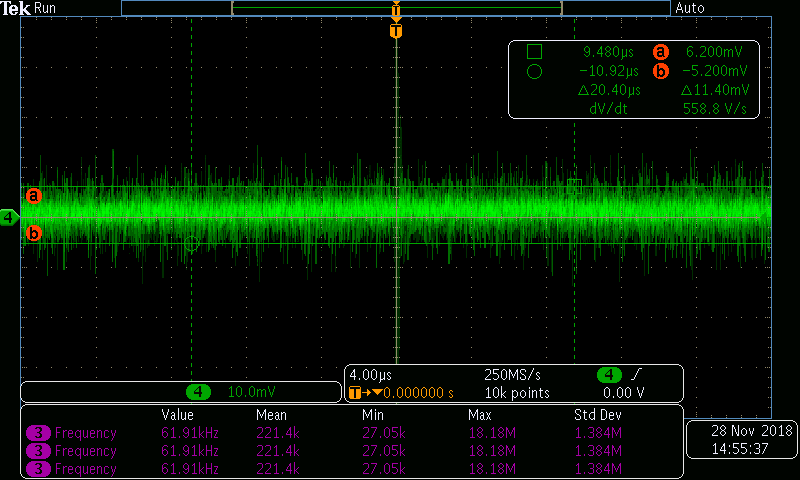

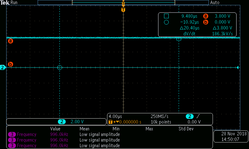

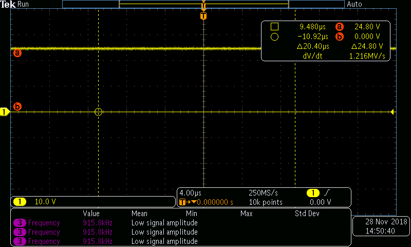

    当 VDD=25 V 时、VDD、VS、CS 和 DRV 上的波形如下:
    VDD
    2.与
    3. CS
    DRV
    此外、为了记录上述波形、我已将导线焊接到控制引脚。 我的控制器接地线开始加热和熔化。 出于我的好奇、我放置了一个钳表来检查电流。 它正在读3A!
    您能否同时捕获 DRV、RCS 和 VDD 波形? 根据21V 至9V 至21V 的观察结果、可以看出启动期间存在故障。 首先显示了三个波形、以帮助进行调试。
    在 DRV、上升沿触发器上设置示波器触发器、并将电平设置为大约5V。 当 VDD 达到21V 时、DRV 应产生脉冲。 如果示波器无法捕获此脉冲、则需要检查 DRV 引脚与 GND 之间的电阻、该电阻应处于高电平、约为200k Ω。 如果远低于200k、则会出现问题、例如短路或部分短路。 您可以从新单元更改 UCC28700、如果仍然相同、则需要检查电路板、首先从电路板上移除 UCC28700、然后测量 DRV 引脚位置到 GND 位置的电阻、如果您看到短路或部分短路、则需要移除此短接。 当 DRV 至 GND 电阻约为200k 欧姆、并且 VDD 达到21V 后、应存在 DRV 脉冲。 这是 IC 开始闪烁的第一步、如果 DRV 不输出该脉冲、IC 将不工作。
