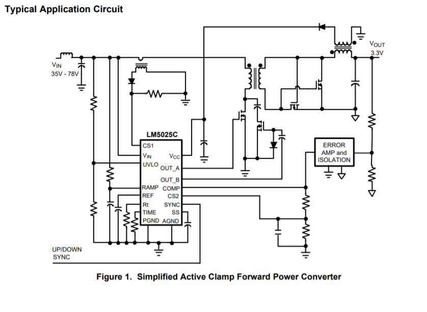

LM5025具有两种类型的电流限制功能:CS1用于逐脉冲、CS2用于断续。
数据表中指定的 CS1和 CS2的阈值电压与电压规格完全相同、最小值=0.22v、典型值=0.25V、最大值=0.28v
 问题是:
- CS1和 CS2的每个阈值是由一个电压源还是单独的不同电压源供电?
-在同一个 IC 上是否有不同的阈值,例如 CS1阈值电压为0.22V,CS2阈值电压为0.28V?

    您好 H.Someno、
    CS1和 CS2限值是 LM5025的独立电流限制输入。
    CS1是逐周期限制
    CS2禁用 PWM 并启动软启动。
    这两个输入都使设计人员能够在其电流限制设计要求方面实现极大的灵活性。
    例如、通过使用不同的电流感应电阻器(不同的阈值)、您可以在 CS1上设置逐周期限制、在 CS2上设置较高电流时的断续模式。
    或者可能根本不使用 CS2。
    随附的应用原理图显示了输入端的逐周期限制和输出端的断续模式。
    John

    您好、Someno-San、
    很抱歉、答复您的其他查询时出现延迟。
    这是由于假日关闭。
    CS1和 CS2具有相同的阈值。
    标称值为0.25V、变化可能为+或- 3%
    John
