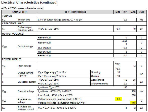

客户对使能引脚阈值的迟滞有一些疑问。 器件型号为 REF3450QDBVRQ1。
问:使能引脚阈值具有多大的热迟滞? 典型值正常。
Yuta Kurimoto
    您好、Kurimoto-San、
    遗憾的是,我们没有这样指定使能阈值引脚。 REF34-Q1数据表在表7.5底部提供了使能引脚电压规格(VEN)。 它提供了整个温度范围内 EN = 0所需的最大值和 EN = 1的最小值。 如果客户提供的电压在这些最大/最小电压范围内、则他们可以保证 EN = 0或 EN = 1。
    该值之间的差值为1.1V。 这也可以是估算引脚热迟滞的一种方法。
    希望这对您有所帮助、
    Ethan

    您好、Kurimoto-San、
    我们的最小值和最大值是在整个温度范围内得到的。 我们的典型值是在 Ta = 25C 时获得的。

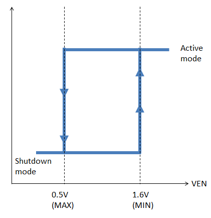

    您好、Edthan、
    感谢您的回答。 让我确认一件事。
    以下是我的理解、对吗?
    在客户的系统中、EN 电压可能会抖动、因此他们希望该器件具有迟滞。
    您是否可以测量"OUT (Y 轴)与 VEN (X 轴)"曲线以了解迟滞值?

    您好、Kurimoto-San、
    我已向您发送了一封有关结果的电子邮件、请随时在此处或通过电子邮件向我提供您的反馈。
    Ethan
    您好、Edthan、
    谢谢。 我得到了数据。
