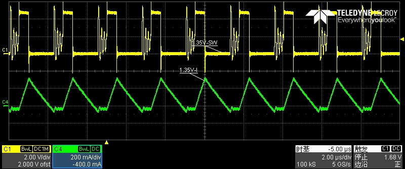

我的客户使用 TLV62568进行5V 至3.3V 和5V 至1.35V 转换。 原理图如下所示。
它们将在1.35V 输出下获得开关节点波形(黄色)和输出电压(蓝色、交流耦合)、如下所示。

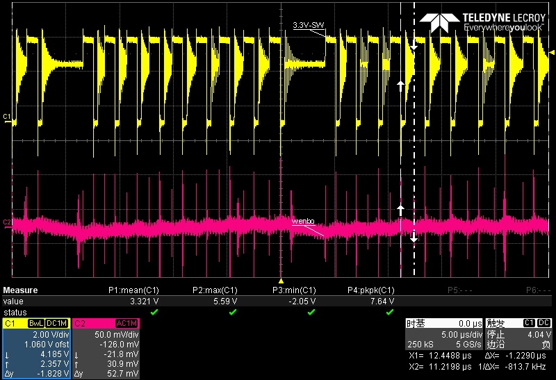

它们将在3.3V 输出时获得开关节点波形(黄色)和输出电压(蓝色、交流耦合)、如下所示。
SW 是否具有此类振铃波形、环路是否不稳定?
在3.3V 输出下、SW 将停止开关一段时间、这是令人困惑的。
什么可能导致此类行为以及如何解决此类行为?

    进行这些测量时的负载条件是什么?
    您在这些测量中使用了哪种示波器带宽?

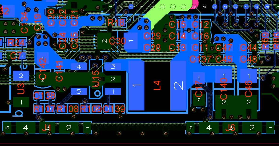

    您能否分享您设计的布局

    它是由电感器电流的不连续性引起的(下面的绿波)。
    对于 TLV62568、开关频率将随着负载的降低而降低。 我们是否有与 TLV62568引脚对引脚的恒定频率器件、使电流保持连续可能有助于解决此问题。

    "进行这些测量时、负载条件是什么?   约为100mA
    您在这些测量中使用了哪种示波器带宽?   200MHz

    请参阅下面的布局。 U15是 TLV62568、L4是电感器。 只有 GND 通过过孔连接到 GND 层、所有其他网都连接到表面平面上。

    在我看来、噪声和纹波之间存在混淆。 作为第一步、我建议再次采用带宽为20MHz 的1类和2类示波器
    关于布局、输出电容器 C140放置在离 IC 太远且接地连接不良的位置。 输出电容器的放置对于实现最低的输出纹波至关重要。 作为第二步、我建议 修改布局并遵循数据表的建议
