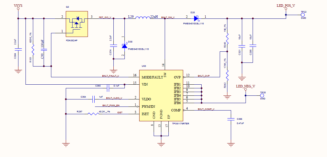

我们使用 TPS61176来驱动 WLED。
我们的观察结果是、何时
1. VIN = 3.3V、驱动 LED 所消耗的电流= 50mA
2.现在、如果我们将 VIN 降低至 VIN=3.2V、则驱动 LED 所消耗的电流= 2A
现在、如果我们再次将电压 VIN 增加到 VIN=3.3V、则驱动 LED 所消耗的电流保持= 2A
(我们将对其进行测试、以通过稳压电源提供输入电压。)
这看起来异常。 帮助我们纠正此问题。

    我可以知道您的详细应用吗? 您能向我分享您的选择吗? 或者、您能否在降低输入电压电平时测量电感器电流波形? 我担心的可能是它触发了内部电流限制还是电感器达到饱和? 您能否帮助检查您的电路是否正常工作?

    请在以下原理图中找到:
    请注意、在上述 sch 中、我们使用了47uH。
    我将尝试测量电感器电流波形并在此处分享。

    电路板上使用的校正 L29电感器为4.7uH (2.6A)而非47uH。

    我们已经确定了这个问题。
    当 VGS 电压降至3.2V 以下时、Q3 MOSFET (FDN352AP)的 Rdson 迅速增加。 因此产生了巨大的压降(大约1.4V)。
    由于 TPS61176必须将下降电压(~1.8V)的电压提升至9.3V、因此 TPS61176消耗的电流更大。
