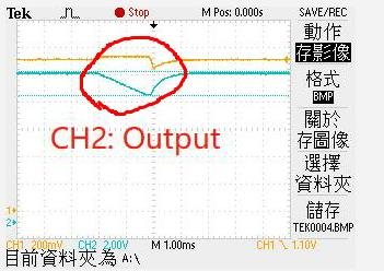

     TPS54560可实现100%占空比。  我的输入为11.2v ~ 11.4V、输出为10.8-11V。这样的小压降是否正常?
下图是我的电路图:
此外、我在没有负载的情况下调节输入电压、为什么输出波形有短暂的急剧下降?  (黄色是输入电压;蓝色是输出电压)  是否有任何建议?
    用户、
    在增加负载时可能会出现压降问题。
    我假设 CH1标度实际上是2V/div、而不是200mV/div。 请放大并显示在跌落开始时发生的情况。 您是增加了 VIN、还是 VIN 在增加之初出现了下降?
    Sam
    我调节输入电压
    用户、
    请发送另一个范围快照。 请放大并显示在跌落开始时发生的情况。 VIN 在增加开始时是否下降?
