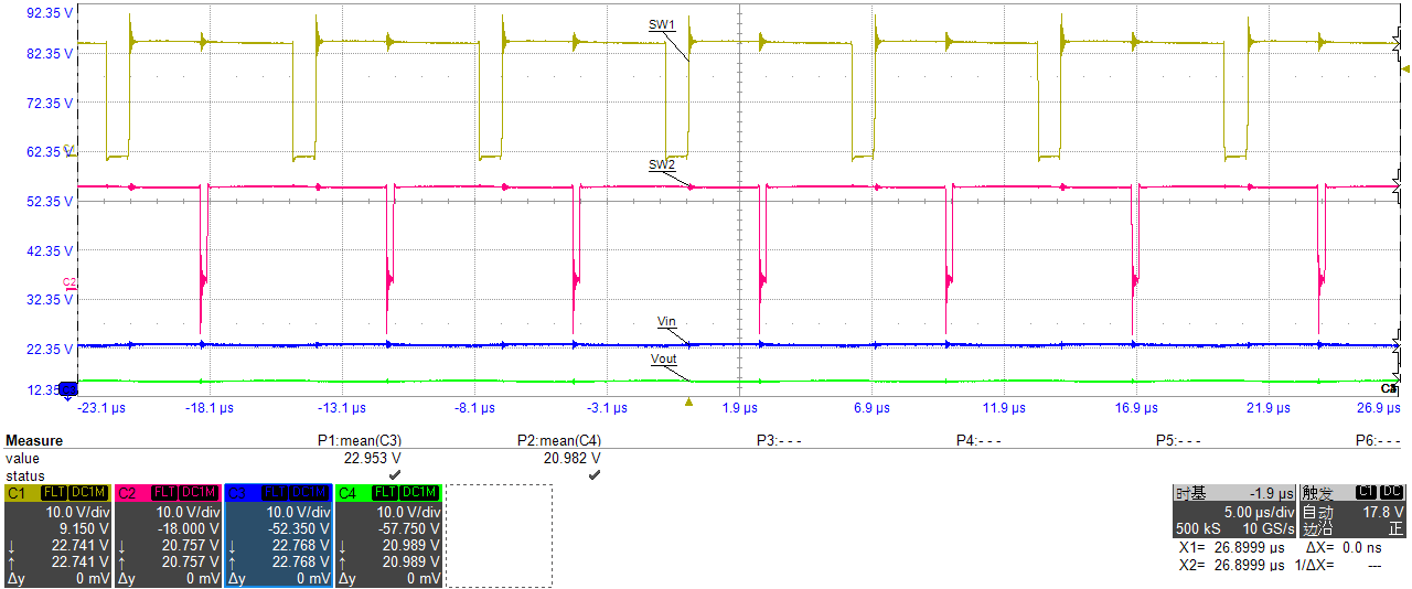

当使用 LM5176作为直流/直流转换器的控制器时、我遇到了一个问题。
(输入:6~30 V  输出:20V  输出电流:3A  FSW=300kHz  T=3.33us)
当输入低于19.5V 时、它在升压模式下工作
但是,当它在降压模式下工作时,降压到降压-升压模式变化的电压大约为23V,这不是很接近 Vout,电路应该绝对处于降压模式。
换言之、升压的最小占空比为2.5%、但降压的最大占空比约为87%。
在这种情况下、有什么因素迫使 LM5176判断输入电压(23V)接近于输出电压(20V)?
    尊敬的 Feng:
    您为什么认为这是异常的? 您是否在 Vin=23V 时保护 SW1和 SW2波形?
    你(们)好
    您是指模式变化瞬间的波形吗?
    我已经监控了 SW1和 SW2的波形。
    我将输入电压从25V 降低到22V。当输入为23V 时,它将改变它的模式。
    我知道存在迟滞、因此当它想要恢复到纯降压模式时、输入应高于24.7V、这意味着即使输入为24.69V、它也能在降压/升压模式下工作。
    当输入为23.1V 时,它在降压模式下工作;当输入降至22.95V 时,它在降压/升压模式下工作:

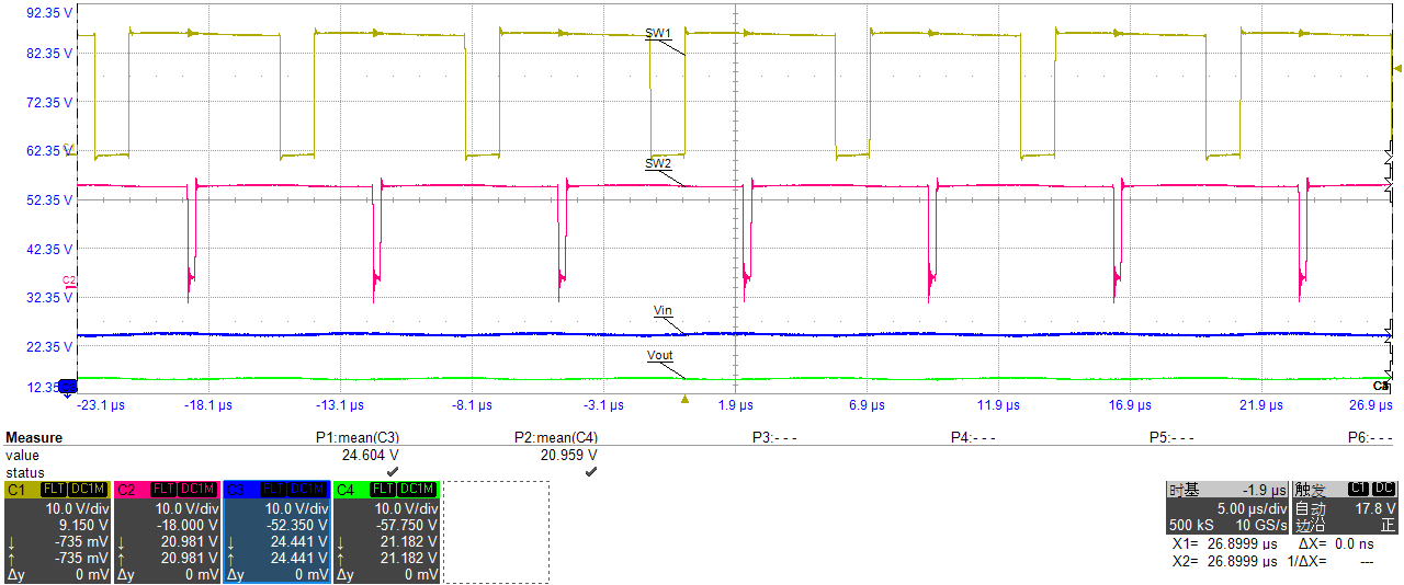

    当输入增加至24.6V 时的迟滞行为:
    同样、在  这种情况下、有什么因素迫使 LM5176判断 Vin 是否接近 Vout? 我应该如何减少误差?
    尊敬的 Feng:
    它与最小 Ton、Toff 和开关频率有关。 由于最小 Ton Toff 是固定的、因此降低工作频率可能会有所帮助。  您可以尝试一下。
    但这是一种正常行为、为什么要使迟滞更小? 如果它可以稳定工作、那么它是可以的!
