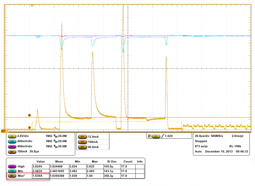

大家好、
我的客户有两个新要求、
1.5V 输入、4~4.6v 输出。 峰值6.5A
2.-2.7V 输入、-1.2V 输出、峰值4.1A
正常工作负载非常轻。 峰值电流非常高。 波形如下所示、
我知道输出电容器将提供电流。
您对要求有什么建议和合适的器件吗?
谢谢。

    TPS7A45是一款具有快速瞬态响应的可调节器件、可支持高达1.5A 的负载电流、5V 输入和4.6V 输出。
    TPS7A33是一款负输出低噪声 LDO、支持高达1A 的负载电流、-2.7V 输入和-1.2V 输出。
    由于负载尖峰较大但很快、很难预测这些器件的瞬态响应。 确定稳定性的最佳方法是对设计进行原型设计、施加负载并像在上面所做的那样监控输出电压。
    需要记住的另一点是、电容器将消耗大量电流、以便在负载尖峰期间从输出电压下降中恢复。 与启动类似、对输出电容器进行充电可强制 LDO 达到电流限制。 如您的应用中所示、在电流限制条件下持续运行任何 LDO 都会降低性能和寿命。
