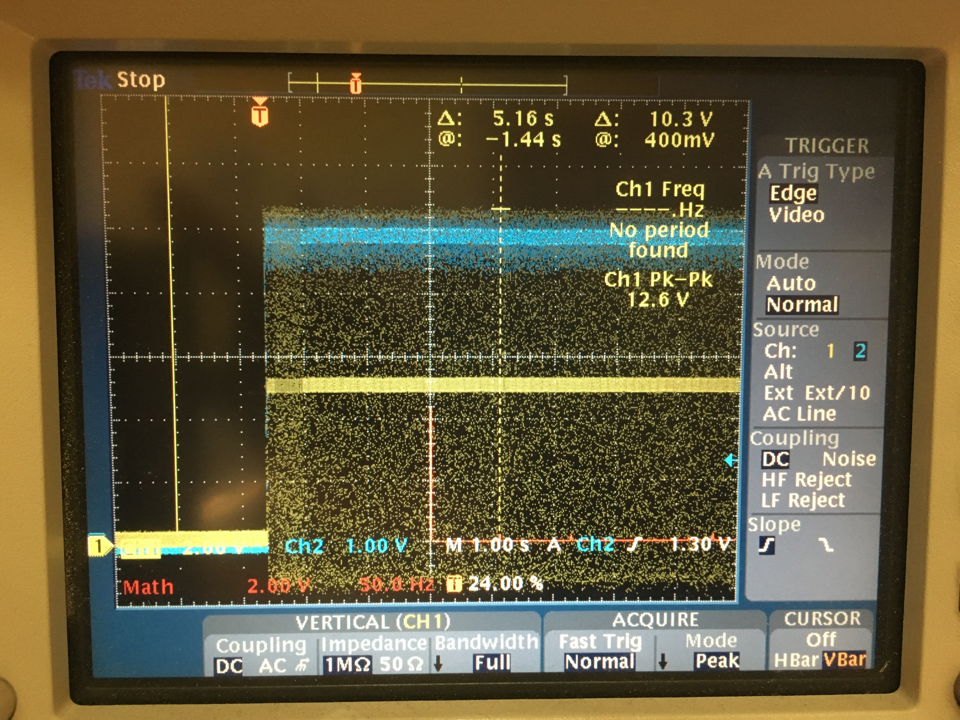

LM2623有问题:当电源的电流限制低于1、8A (VDD 时为5V)时、转换器无法启动、IC 加热至烧坏的程度。
当电源的电流限制超过1、8A (例如2A)时、转换器启动并正常工作。
下面是我的原理图:
恐怕在某些情况 下、当电流限制不够大时、会导致 IC 损坏(已确认一个情况)。
请注意、我的转换器将5V 转换为~9、3V、平均功耗 小于100mA。  峰值(100ms)< 1A 最大值
您能不能建议做什么?

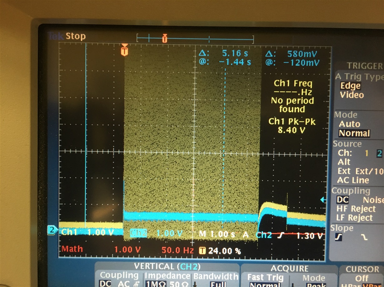

    你好。 跟随您可以看到波形:
    1:电压为5V 时电流限制为1A
    黄色线 SW、蓝色线 Vin。 转换器正在加热以进行燃烧。 转换器不工作、 整个时间的功耗为电流限制1、7A。
    2) 2)相同的条件、但电流限制为2、3A。 转换器正常工作功耗非常低、<10mA

    您好、Mariusz、
    在启动期间、高启动电流会触发电源的电流限制、并导致 VIN 保持低电平。 如波形所示、VIN 仅保持在1-1.5V、但高输入电流会导致高开关损耗、热量会导致 IC 烧坏。
    是否确实需要使用1000uF 的输出电容器? 因为高输出电容器可能会导致高启动电流。
    良好的布局将有助于散热。 您可以共享布局吗?
