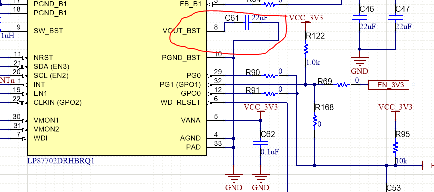

请在下面查找有关 LP87702的几个问题:
查看 EVB - PMIC 原理图、似乎升压转换器根本没有使用。 (PMIC 输出未连接任何网络)
但是,它是完全实现的(所有电容器和电感器都被放置)... 为什么是这样?

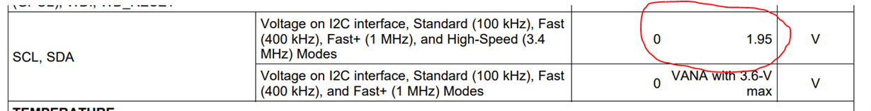

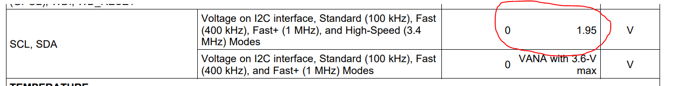

3.PMIC 数据表中给我留下了一些困惑
您的意思是 1.95V 限制仅适用于高速模式(3.4MHz)、否则限制 为3.6V、我是对的?

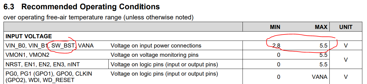

如数据表所示、SW_BST 的建议运行条件为2.8 - 5.5
 稍后需要注意的是、其输入范围为2.8V 至4V (而不是5.5V)
现在的问题是:
4A。 升压转换器的输入范围是多少?
4B。 如果我不需要它、可以将其保持悬空(输入/输出)还是将其短接至接地?

    升压外部组件已组装的原因是启用了此 LP87702D OTP 升压。 如果没有外部组件、器件会生成电源正常故障。 如果我们在禁用升压的 OTP 中使用 OTP、则不需要外部设备。 在这种情况下、升压输入和输出都应连接到 GND。

    您已正确理解的 SDA/SCL 的更多信息。 1.95V 限制仅适用于高速模式(3.4MHz)
    BOOST_INPUT 引脚可处理2.8-5.5V 电压。 但是、如果升压处于工作模式、我们建议将输入电压保持在2.8V 至4V 之间。 超过4V 的升压过压保护开启。 LP87702还具有针对5V 输入的升压旁路模式、但在该 OTP 中禁用了该模式。 升压可以是正常模式、也可以是旁路模式、而不是两者。 如果选择了升压旁路模式、升压输出将跟随输入电压。
