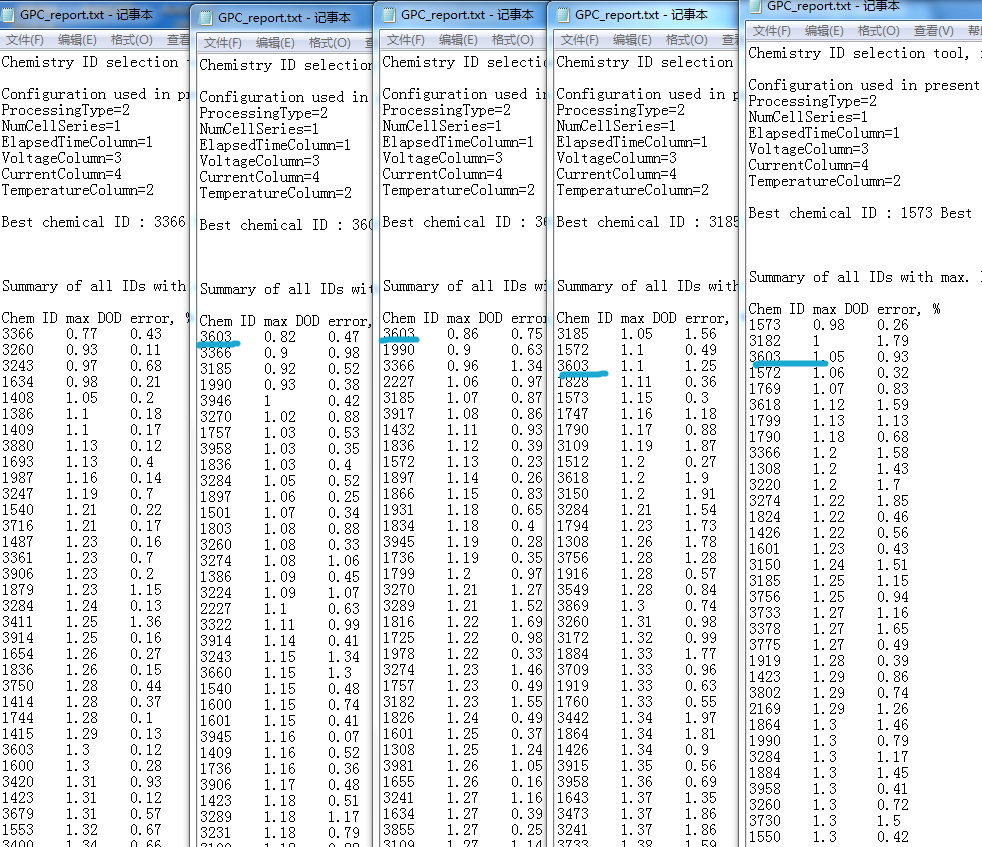

我的客户正在设计一个新的电池组项目中的 BQ30z55 (我们正在推广 BQ40z50-R1)。 我们已帮助他们将多个充电-放松-放电数据上传到 GPCCHEM、并获得低于 ID 的结果。
他们使用3603作为化学 ID、并发现了几个问题:
1) 1)某些电池组只能充电至99% RSOC、 绝不能达到100%
2) 2)某些 电池组可充电至100%、但在10分钟内会下降至99%、不能再充电至100%。
他们已经尝试使用 GPCCHEM 的默认0100 ID 而非3603、并且所有电池组都可以正常充电至100%。
 选择0100 ID 是否存在任何潜在风险?
另外、您能否帮助您提供一些有关如何使用3603 Chem ID 解决99% RSOC 问题的建议? 非常感谢。
    您的问题将在1周或更短时间内得到解答。
    是的、ID 100相当旧。 我们建议遵循 GPC 报告。
