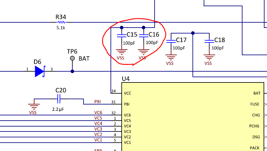

我按照 BQ40Z80 EVM 原理图制作了测试板、发现 DSG MOSFET 在 CUV、OC 测试期间具有关断延迟。 当我移除 C15、C16电容器时、它工作正常、无关断延迟。  VCC 引脚上是否需要200pF 电容器? BQ40Z50-R1 EVM 原理图中没有电容器。
    您是否移除了 PACK 引脚上的电容? 电容 C6? 这将缩短 DSG FET 关断时间。 Vcc 上的另外两个电容是必需的。
    您好、Batt、
    是的。 我已通过测试删除了 C15+C16+C6或 C15+C16或 C6、但仅删除了 C15+C16即可缩短 DSG FET 关断时间。 在 VCC 引脚上需要两个电容器有什么问题或原因?
    我认为、在高电压下进行滤波和开关瞬变时都需要这种滤波器。 我将通过系统确认这一点、如果是这样、请在此处回复。
    我们与系统工程师进行了检查、Vcc 上的电容应不会影响 DSG FET 的关断。
