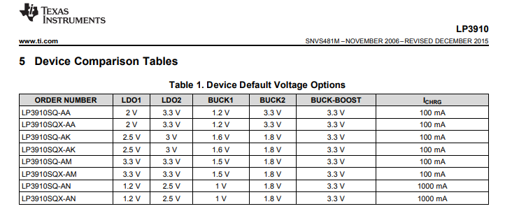

   LP3910SQX-AP/NOPB 数据表中没有电压选项、谢谢
    LP3910SQX-AP 具有以下设置:
    可订购编号 LDO1 LDO2 BUCK1 降压通道2 降压/升压 伊克 电池低阈值
    LP3910SQX-AP 2.8V 1.5 V 1.45V 1.8V 3.3V 100mA 2.5V
