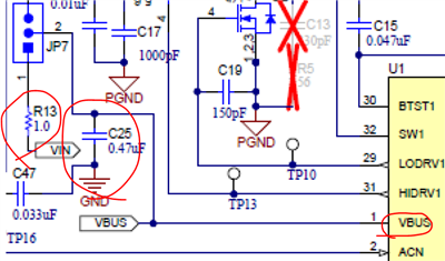

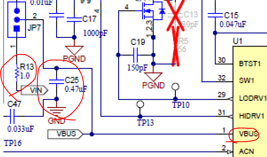

我的客户希望尽量减少电阻器的使用、以便他们计算 RC 滤波器 VBUS 和 VDDA 电阻器的粉末消耗。 我们是否有测试结果? 或者、如果我们需要将其更改为0402、这对它是可以的吗? 非常感谢!!

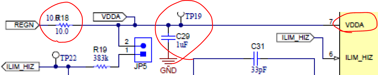

    感谢您的回复! RC 滤波器。 我们想知道选择 R13/R18时 VBUS 和 VDDA 的功耗。 客户希望使用0402尺寸的电阻器、并希望确保不会超过功耗。 非常感谢!!

    有关 VBUS 工作电流的参考、请参阅电气特性表的静态电流部分。
    如果您查看任何 IAC_SW_或 IOTG_STANDBY 参数、它们会将 IVBUS 作为总 IQ 的一部分。 这些电流的最大值可能为6.2mA、因此 IVBUS 自然会更小。
    我们没有有关 VDDA 上电流消耗的数据、但如果出于任何原因存在浪涌电流、10欧姆电阻器会将该电流保持在非常低的水平。

    感谢您的反馈! 我们似乎可以对两个电阻器使用0402尺寸、对吧? 非常感谢!
    Ann Lien
    您好、Ann、
    封装尺寸不应影响这些电阻器的性能。
