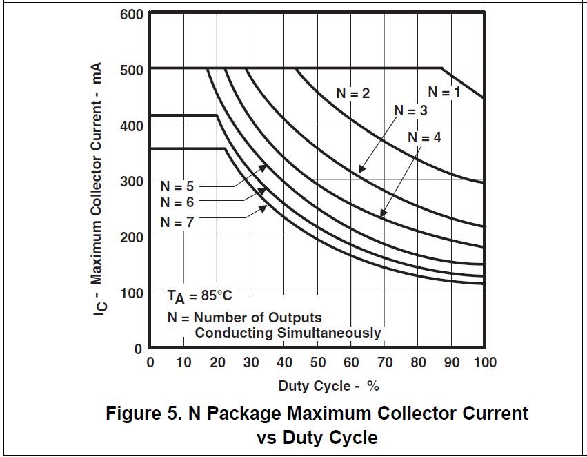

大家好、
根据下面的数据表、我对此有三个问题:
每个通道的最大冰电流还是7个通道的总电流?
2.如果我要使用4个通道、并将其中两个通道设置为80%占空比、将另两个通道设置为30%占空比。 此类应用的最大电流是多少?
3.下图的 Vs 电压和其他测试条件是什么?
请就此分享一些建议吗?
谢谢。
    尊敬的 James:
    感谢您与 E2E 联系!
    正确、图5是指最大集电极电流、具体取决于通道数。 最大集电极电流将取决于器件的自发热和最高结温、因此我无法为您提供一个值、因为它取决于系统条件。 您可以 在此处阅读有关 ULN2003A 和 TPL7407LA 热耗散的更多信息
    该应用手册还为您提供了有关如何计算器件热耗散的说明。
