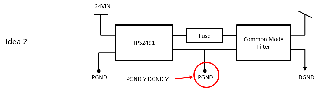

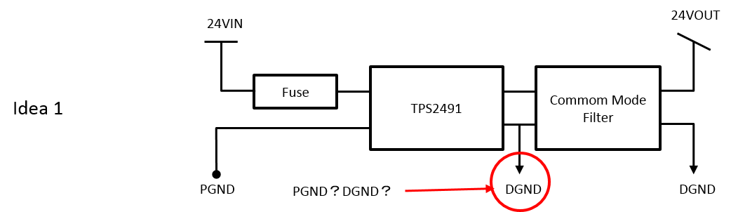

尊敬的专家:
我的客户正在考虑 TPS2491周围的连接。
如果您能提供建议、我将不胜感激。
(1)根据数据表 P.26 10.1.1 PC 电路板指南、当前连接是否符合数据表中的说明?
是否应更改为下面列出的内容?
10.1.1 PC 板指南(引文)
•TPS2490周围不同组件的接地连接必须直接相互连接并连接到 TPS2490的 GND 引脚、然后在一个点上连接到系统接地。 请勿通过大电流接地线将各种元件接地端相互连接。
(2)目前、输入元件的顺序是保险丝、共模滤波器、TPS2491。
在这种情况下、无法抑制共模滤波器的浪涌电流。
因此、我想订购保险丝、TPS2491、共模滤波器。 有问题吗?
在这种情况下、哪个 PGND 和 DGND 将是连接 TPS2491和共模滤波器的 GND?
此外、TPS2491、保险丝、共模滤波器是否有问题?
哪个应连接 PGND 或 DGND?
感谢您提前提供的出色帮助。
新一
e2e.ti.com/.../Question-about-TPS2491.pptx

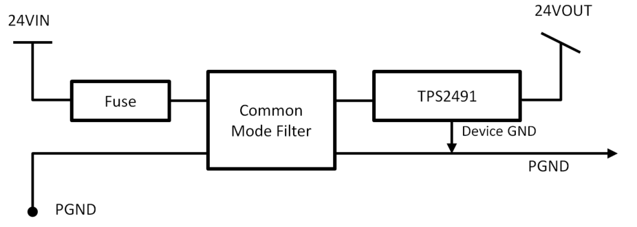

    您好、Shinichi、
    对于问题- 1: 将 TPS2491器件周围的所有组件连接到其接地端(器件接地端) ,然后像下面那样连接到系统接地端(PGND)。
    关于 问题-2,关于部件的顺序。 通常、保险丝首先出现、以便在故障期间隔离整个系统、然后是 共模滤波器以抑制输入端的瞬变、然后是 TPS2491器件。 因此、我觉得电流连接良好。
    Rakesh
