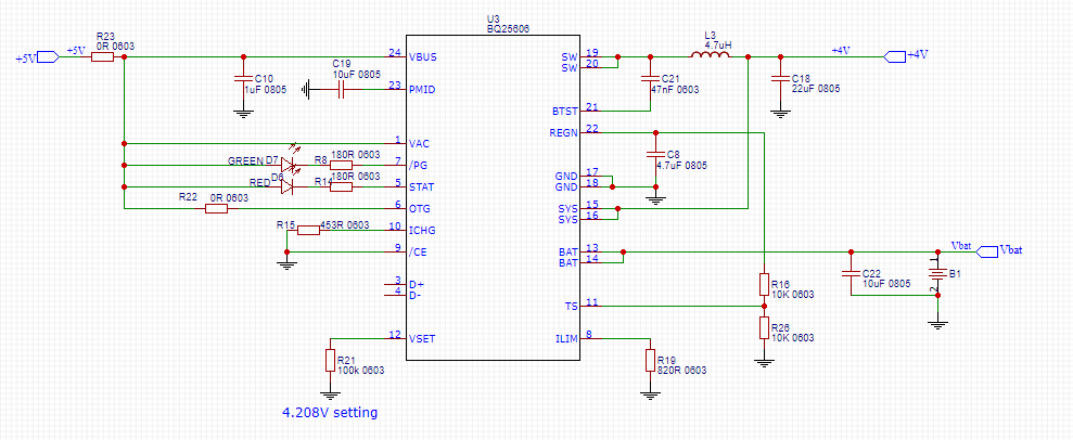

请帮帮我。 我设计了一个使用 bq25606的充电器电路、但它无法正常工作。 它不充电。
当我连接5V 输入而没有电池时、我只能获得2.2V 输出!
当我连接电池时、输出电压大约为3.5V。 电池电压为3.55V。 电池无法充电。
请查看下面的原理图。
我尝试重新焊接 IC 及其相同的行为。
我出了什么问题?
我将其设置为以1A 4.2V 充电。
谢谢!!
Emilija
    我忘记添加两个 LED 都亮起了。 谢谢!
    你(们)好
    从您的电路中、我看到您启用了 OTG 功能。
    因此、请将 OTG 引脚接地、然后您的充电器应正常运行。
    我同意 Paul 的意见。
    我已将 OTG 引脚接地、但问题相同。
    电池充电电流为-6mA 也是很奇怪的。 我用另一个充电器测试了同一个电池、它是+1A。 为什么它出现在负6mA 时?
    谢谢。
    此致。
    Emilija

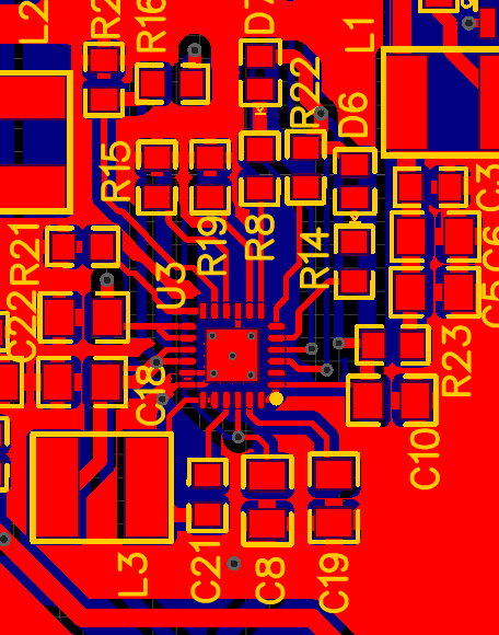

    这是我的布局。
    您是否已经在 SYS 上有电压? 电压是多少? 该层是否与您的原理图完全匹配? 一种可能是您的 R16和 R26连接不好、并触发冷/热保护。
    除了 OTG、建议将 D+和 D-引脚连接在一起。
    SYS 电压为3.512V、电池电压为3.6V。 当我断开电池时、系统电压为2.2V。 当我用万用表上的探针接触输出电容器时、会产生噪声。
    R16和 R26看起来已从电阻器连接到引脚。
    我将 D+/-连接在一起、但它仍然是一样的。
    我还可以测试什么?
    我构建了另一个 PCB、现在它可以正常工作、但仍然不正常。
    当我没有连接电池时、系统输出从3.8V 变为4.2V。 它会波动。 输入电流也是如此。
    当我连接电池时、它会以1.2-1.4A 的电流开始充电、并降至0.5A、并从0.08A 至0.5A 的电流。
    您知道这种情况的发生原因吗? 可能是危险的焊接? 我自己用焊锡膏和热气枪焊接 QFN 芯片。
    请提供建议
    我发现问题是什么。 我的充电电流设置为高于输入电流。 谢谢
