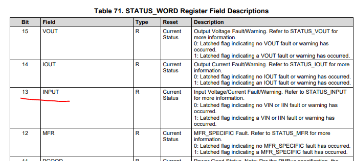

         当 电路板刚刚上电时、寄存器0XDE 和0XDB 不是它们的默认值。 您知道原因吗?
         从配置后的状态寄存器值可以看出、0x79和0x7E 的位1设置为1: 其他通信故障 或通信、存储器或逻辑故障。这是什么原因?
         此外、仍然没有 VOUT 输出、还有其他调整建议吗?
    我们可以看到寄存器0XDB 的复位值为0x00,  这是否意味 着一旦输入电压 高于0V 就会发生过压保护?
    e2e.ti.com/.../codes.zip
    您好、Yaling、
    如果在寄存器 DBH 中看到00h、则意味着一旦器件被启用、缺省引导电压将为0V、并且没有任何错误。 过压故障根本不会改变该值、只能通过预编程或在启用 IC 之前直接写入寄存器。
    查看您的最新日志、尽管根据寄存器79h 中标记的错误、问题似乎出在输入端。
    假设日志开头的0x28表示79h 的 MSB、那么根据数据表第100页上的寄存器描述、会发生输入电压或电流故障。 正如我在上一条消息中提到的、控制器附近的12V 上没有很多去耦、只有一些陶瓷电容器。 请注意以下几点:
    • 在 VIN 上放置一个示波器探针、穿过功率级的输入电容器、在 VOUT 和使能线路上再放置两个示波器。 启用时触发。
    1) 1) 1)当您启用器件时、VIN 是否会降至寄存器59h 的 VIN_UV_FAULT_LIMIT 以下? 默认为9.5V。 如果是、则在12V 上添加更多大容量去耦。
    2) 2) VIN 是否摆幅高于寄存器55h 的 VIN_OV_FAULT_LIMIT? 默认为17V。 可能是由于缺少 CIN、具体取决于 VOUT 发生的情况。 当器件关断时、VIN 上的负载瞬态事件可能会导致这种情况。
    3) 3)检查控制器的 IIN 警告和故障限制、以确保它们未更改。 56.0A 和63.5A。 如果可能、请尝试在启动期间获取 READ_IIN 命令、以检查是否消耗了过多电流。
    4) 4)检查12V 电源的电流限制、确保其设置不会过低。
    5) 5)为12V 电压上升和使能变为高电平之间的时间增加更多延迟。 如果电源尝试一次为电路板上的所有器件供电、那么它可能会跳过其过流。
