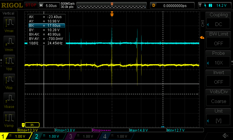

我使用 WEBENCH 来设计这款降压/升压转换器、其规格为10-14V 输入电压、12V 输出电流、8A 输出电流: https://webench.ti.com/appinfo/webench/scripts/SDP.cgi?ID=23ACD34619D84488
我决定在 Rfbb + Rfbt 之间添加一个 POT、以允许我在12-14V 之间调节输出电压。这基本上符合预期、最大输出电压(RMS)= 13.8V。好的。

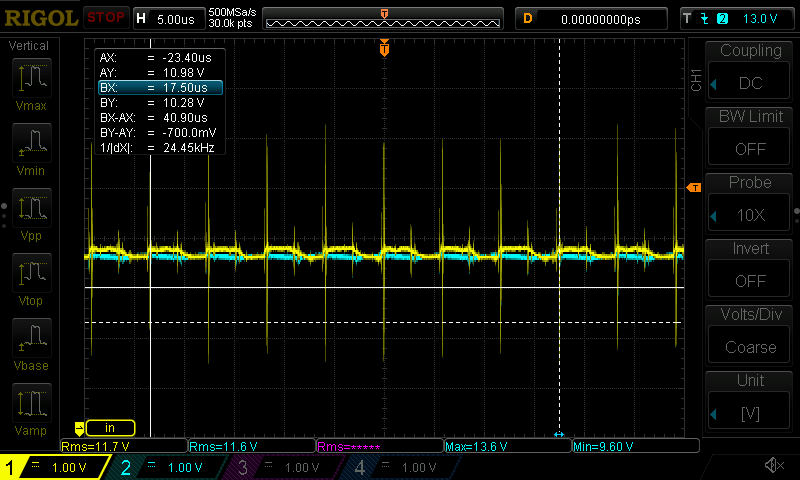

问题是当我增加负载时、输出电压会下降。 这里是记录的值、然后在每个值上进行示波器脉冲(黄色= Vin、蓝色= Vout)。 该电源的额定功率为100W、因此我很惊讶它甚至在57.6W 开始时也会出现问题。可能更低、我尚未在28.8和57.6W 之间进行测试:
0 Ω:
5 Ω μ A:
2.5 μ A Ω:
 Ω μ A:
下面是几个问题:
  1. 这里是否有任何特定问题会被认为是问题? 热性能、电感器饱和等?
  2. 您是否注意到示波器镜头中有什么特别之处? 尖峰是每5.8us 就会出现一次、还是一个问题? 请注意、开关频率为343kHz -> T = 2.9us、或尖峰之间的时间减半。
  3. 您能否建议任何点进行探测以验证信号?
Jim
    2对链接的原理图进行了更改:
    1. 向输入添加了220uF 大容量铝制电容器(除了68uF)
    2. 向输出添加了1000 μ F 大容量铝制电容器(除了9x22 μ F 陶瓷电容器)
    您好、Jim、
    感谢您使用 LM5175。 恐怕这是因为达到了逐周期电流限制。 我是否可以建议您将 LM5175替换为 LM5176? 它们是引脚对引脚兼容的、LM5176是一款具有严格逐周期峰值限制阈值的更好器件、并且还具有其他性能改进。 请记住更改 RT 电阻值。
    关于示波器、您的电路在降压/升压模式下运行、每个桥臂将以1/2的开关频率进行开关、这就是您看到~170kHz 尖峰的原因。
    应用工程学 Yohao Xi
