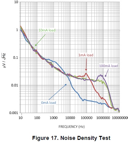

我们的客户正在寻找 LDO 支持4V/50mA 输出和噪声密度<20nV/√Hz、
我们可以在 LP5907数据表中找到噪声密度、但它显示了2.8V 条件下的输出、
客户想知道输出电压=4.0V/50mA 时 LP5907的噪声密度如何? 谢谢
Eddie
    您好、Eddie、
    除了空载条件外、输出电流对输出噪声的影响可以忽略不计、如上图17和以下 PowerPoint 所示:
    e2e.ti.com/.../1033.Application-Conditions-Impact-on-PSRR-and-Noise.pdf
    大多数 LDO 输出噪声由内部电压基准生成、然后由误差放大器增益。 因此、输出噪声大约随输出电压而变化。 1kHz 至10MHz 频率范围内的最大噪声密度发生在1kHz。 此频率下的噪声密度可计算为:
    VN @ 4V = VN @ 2.8V * 4/2.8 = 50nV/√Hz * 4/2.8 = 71.4nV/√Hz
