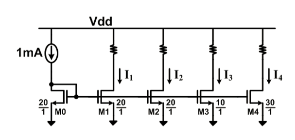

尊敬的先生/女士:
对于1:4不平衡电压的电流镜、TI 是否有任何建议? 最终应用适用于光纤应用。
最好的 rgds
公里/小时

    您好 Leonard、
    电流镜的 Vref 为2.5V、Vout 为15V。 2.5V 和15V 都需要由直流/直流转换器生成。 (24V 直流输入。 所需的降压稳压器)
    Q1的发射极(基准侧)连接到电流阱输入。 目标增益为 x4。
    可对 Iout 进行监控、从而使晶体管的增益精度和匹配不是真正必要的。
    终端应用适用于收发器100G/200g/400G bps 应用。
    公里/小时

    尊敬的 Keng:
    根据您所需的精度水平、我们提供了几个类似的选项。
    您尝试拉取的电流范围是多少?
    您如何控制输入电流?
    对于低电流、我们有 REF200器件。
