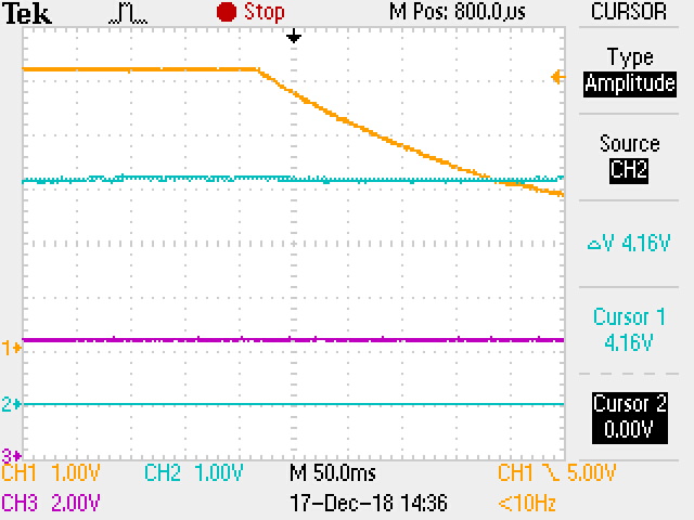

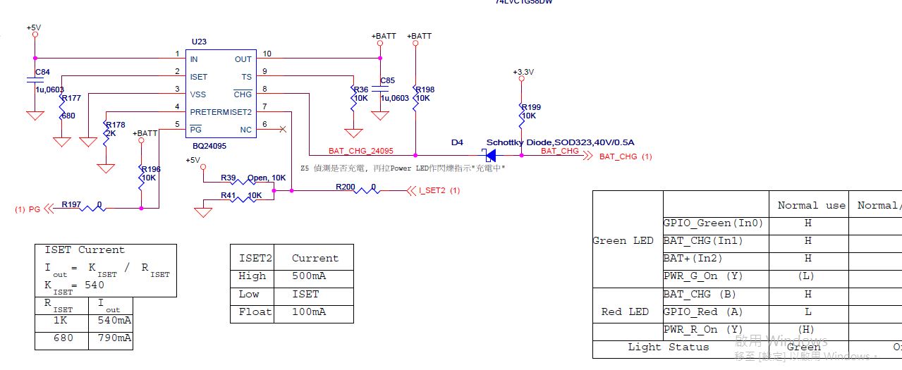

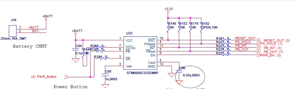

    这里是捕获的电路和波形。 CH1为+5V (VBUS)、Ch2为+BATT、Ch3为 PWR_EN 信号。 (从另一个芯片启用系统电源)
    系统操作只需按下一个按钮即可启用系统电源。 如果您需要整个电路进行审查、请告诉我如何秘密发送。 感谢你的帮助。
    你好
    您可以在设备上运行测试吗?
    在移除 USB 电源前、将 TS 引脚拉至低电平。
    这是否防止电池电压下降。
    您好 Bill、
    我已将 TS 短接至 GND 并运行测试。 电池电压不会下降。 但这种返工功能禁用了充电 IC 功能。 电流表中没有电流。 系统仅由电池电源供电。 (CH1:VBUS Ch2:BATT+ Ch3:PWR_EN)
