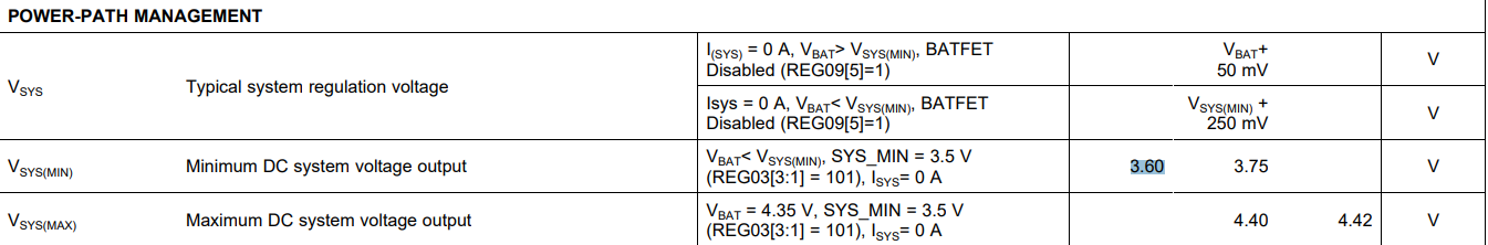

在数据表中、我想当电池未连接时、VFET 的情况也是如此<Vsys(min).
它应该是 VSYS (min)+150mV。
如果我设置 REG03[3:1]=101、那么上面公式中的 VSYS (min)的值是多少? 它是3.5V (然后 VSYs=3.65V)还是3.65V (然后 VSYs=3.8V)?
当我将 SYS_MIN=3.5V、但 VSYS (MIN)=3.65V 的典型值时、这会让我感到困惑。
    Howard、
    你是对的。 当电池未连接时、V (SYS)=VSYS (min)+150mV。 VSYSMIN=3.5V、VSYS_3.65V 典型值。
    但是 VSYS (min)典型值为3.65V、那么我认为 VSYS 典型值应为3.8V。
    对于 BQ25898、当 SYS_MIN=3.5V REG03[3:1]=101时、根据数据表、VSYS (MIN)最小值为3.6V。 我希望确保数据表正确无误。
    Howard、
    没错。 当 VBAT< VSYSmin 时、BQ25898 VSYSMIN 将按您发布的同一表中的 VSYS 规格所示、在设置上方进行250mV 的典型稳压。 如果存在合理的负载瞬态事件、该 Vsysmin 余量将电压保持在不低于设置值的水平。
