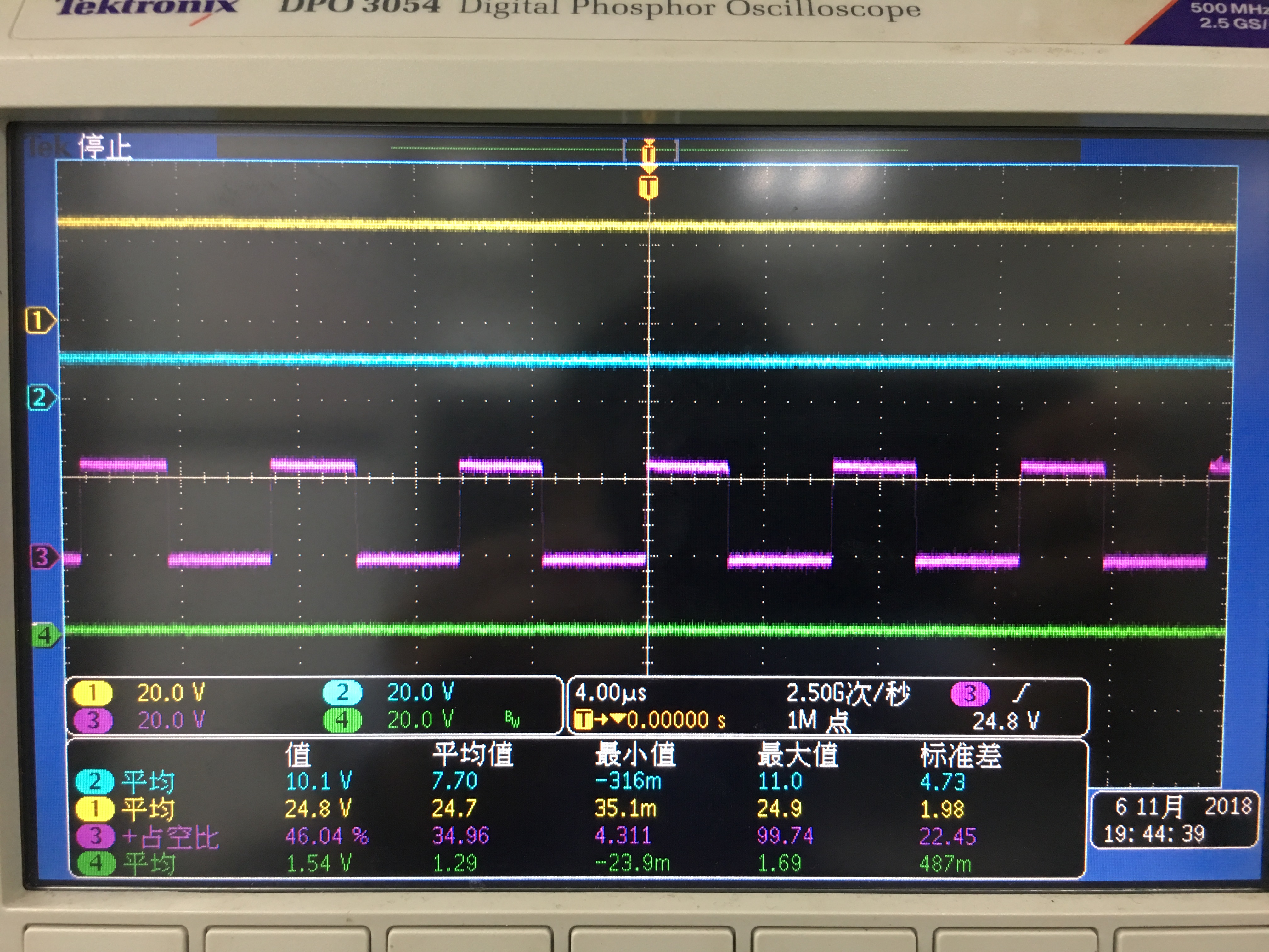

你(们)好
 两个芯片在同一电路板上的占空比不同、输出电压不同。
是什么原因导致了这种情况?

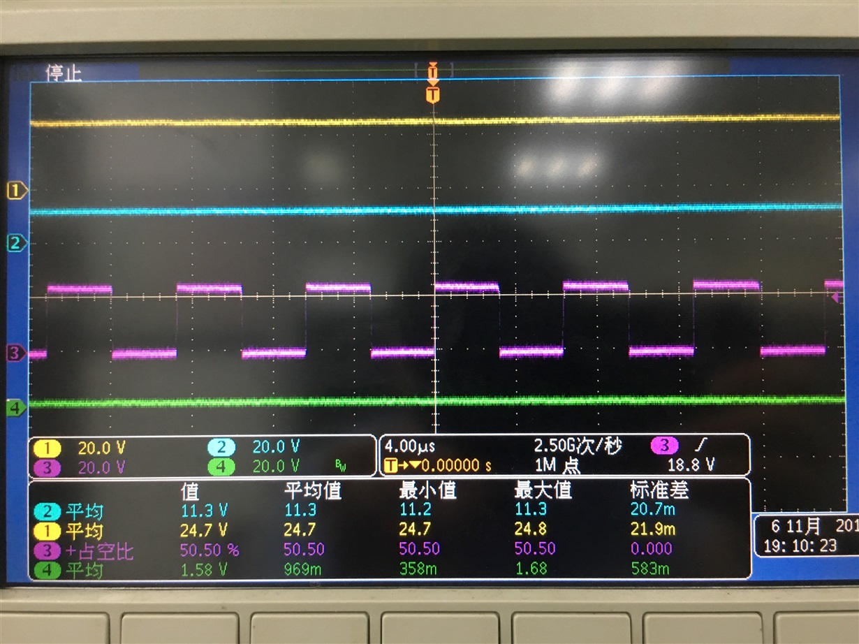

    是的、我们在 EVM Broad 中进行了测试、结果正常。
    客户电路板的正常输出为11.89V。故障 IC 输出为10.1V、甚至达到3V。但我们在 FB 匹配12.5V 输出的 EVM 电路板上进行测试是可以的。
    我们怀疑 FB 电阻 误差过大、  这很重要吗?

    用户、
    该部件看起来稳定(恒定开关频率)。 CH4是否显示 FB? 如果是这样、很奇怪它的读数是~1.5而不是1.2。 您在哪里测量?
    另请共享布局。
