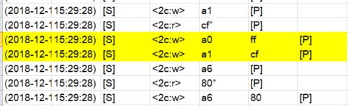

当我确认 LP8556-E09在 LP8556SQEVM 上的默认配置数据时、我注意到默认数据与数据表中的数据不同。 此外、GUI 工具将地址:0xA0更改为正确的数据。
下面是 GUI 启动前后的 EPROM 数据(地址 A0至 AF)。
   之前:D1 CF 2F 02 72 04 80 F6 04 A0 0F 00 00 0F 01
   之后:FF CF 2F 02 72 04 80 F6 04 A0 0F 00 00 0F 01
下面是 GUI 工具写入处理的一部分。
GUI 工具为何重新编写 EPROM?
在重新写入 EPROM 后、它是否会立即生效? 或者、是否需要其他处理?

    您好、Tamio、
    我们使用 GUI 为器件加电、您单击了哪个命令? EPROM 只能写入一次、不能写入 E2PROM、您读取的是每个寄存器的寄存器日期。

    大家好、我看了
    我没有在 GUI 工具中单击任何命令按钮。  我只使用 Aadvark 适配器的 I2C 监控功能观察 GUI 工具的 I2C 通信数据。 请在执行 GUI 工具时检查命令处理。 此外、请检查实际默认 EPROM 数据为何与数据表中的 EPROM 数据不同。
    我没有任何方法来确认每个版本的 EPROM 数据(-E0x)。 因此、我担心每个修订版器件中的 EPROM 数据是否与数据表中的 EPROM 数据相同。 如果可能、请告诉我每个 EPROM 数据。
    TAMIO

    您好、Tamio、
    我有一个问题、您在启动 IC 之前如何获取数据? 我已经向我们的设计人员进行了检查、当它加电时、它会将默认 EPROM 数据加载到所有寄存器中。 因此、所有版本都应与数据表中的数据匹配。 不用担心。 您读取的不是来自 EPROM、它是未从 EPROM 加载的寄存器、启动后将从 EPROM 加载。

    您好、Sean
    下面是我检查时的流程图。 在器件上电之前、我没有检查 EPROM、而是在器件上电之后检查了 EPROM。 确认 EPROM 时、您能向我展示命令过程吗?
