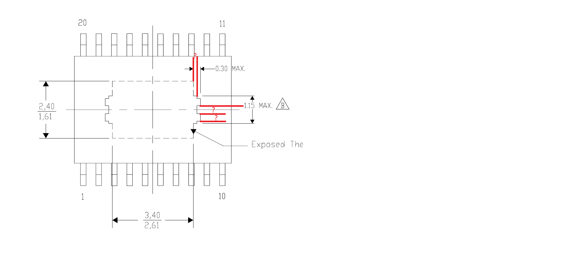

尊敬的先生:
请将 TPS23756PWPR 的尺寸告知如下红色线。 谢谢!
Sam Shyu
    尊敬的 Sam:
    特定尺寸不是使用此散热焊盘的主要问题。 我们建议将此焊盘连接到 IC 下方的大铜、并将其连接到 VSS。 相关示例可在 TPS23756数据表第10.2节中的 U1布局以及 TPS23754EVM-383用户指南第7.2节中的布局建议中找到。

    尊敬的 Tom:
    我们的客户需要这些维度来获得批准和上传数据检查数据。 请帮助提供这些数据。 谢谢!

    尊敬的 Sam:
    我将看到我可以在哪里找到这些信息。

    尊敬的 Sam:
    我们正在寻找这些信息、但请注意、这可能需要一些时间、因为这些特定尺寸并不容易获得。 如果我们之前没有答案、我将在1周内回复该主题。

    尊敬的 Sam:
    我向您发送了一条包含尺寸的直接消息。 我们决定不公开发布、因为我们没有在数据表中规范这些尺寸。
