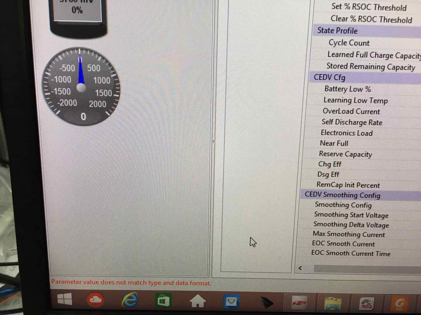

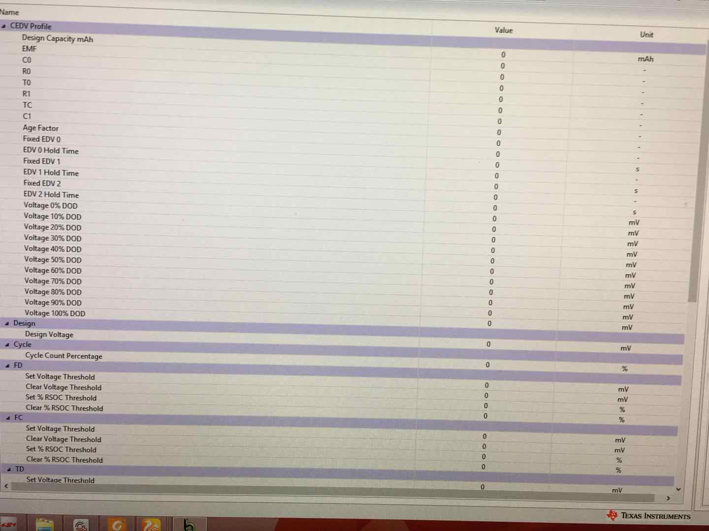

 我  曾提出 一个问题、即 BQ34110数据存储器中的数据 异常、因此 bqstudio 有一些错误提示:"参数值与类型和数据格式不匹配"、我想知道 原因是什么 以及如何使 BQ34110正常恢复
    很抱歉、我发现 BQ34110已密封的原因、当我打开 BQ34110和 BQ34110已恢复正常!
