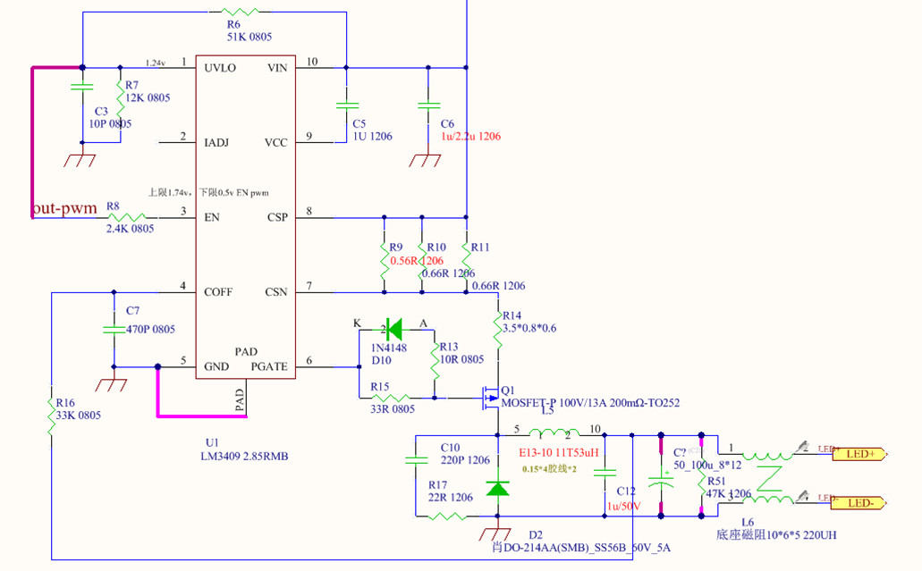

  我的客户将 LM3409HV 用于 LED 驱动器、他们测试了一些电流波形、请帮助检查其 是否正确?
  1、Vin=42V、Vout=20V/1A、Fsw=534KHz
    黄色波形是驱动器、蓝色波形是电感电流。  电感电流的波形是正弦波、它是否正常?
   2、Vin=42V、Vout=34V/1A、Fsw=310KHz
    黄色波形是驱动器、蓝色波形是电感电流。  在 Ton 中、电感再充电过程会发生、首先充电至 A 点、然后放电至 B 点、再从 B 点充电至 C 点、然后放电至 D 点、从而结束整个周期。  计算出的电感 IPK 是否位于最高点 A?
原理图如下所示:
    它可以这样做,但不可取。 您能否查看电感器数据表以了解什么是自谐振? 您能否同时查看输入电压和输出电压以确保其稳定。 上面的原理图是否代表电路、特别是 Cin 和 Cout (C56、C12和 C?)。 您能否测量流入 LED 的输出电流? 电感器电流应为三角形、而不是正弦。

    您好、Irwin:
    第一个问题客户将再次测试、他们以前使用电子负载、当他们使用实数负载 LED 时、波形为三角形。
    您能帮助再次检查第二个问题吗、在一个周期内充电和放电两次是否正常?
    "上面的原理图是否代表了电路"是的、C5 = 1uF、C6 = 2.2uF、C?= 100uF
    第二个问题:
    对于问题2、您在哪里查看电流? 我假设您查看的是 LED 电流、而不是电感器电流。 电感器电流不能看起来是这样的、因为 MOSFET 的关断与峰值电流不一致。 当 MOSFET 导通时、电感器电流应从低点上升到高点、当 MOSFET 关断时、电感器电流应下降到低点。
    这张图片是否使用电子负载? 获取 LED 负载的图片、该波形是我之前说过的谐振、只需弄清楚它的来源。 ALOS 可在输出电容器之前获得电感器电流的图片。
