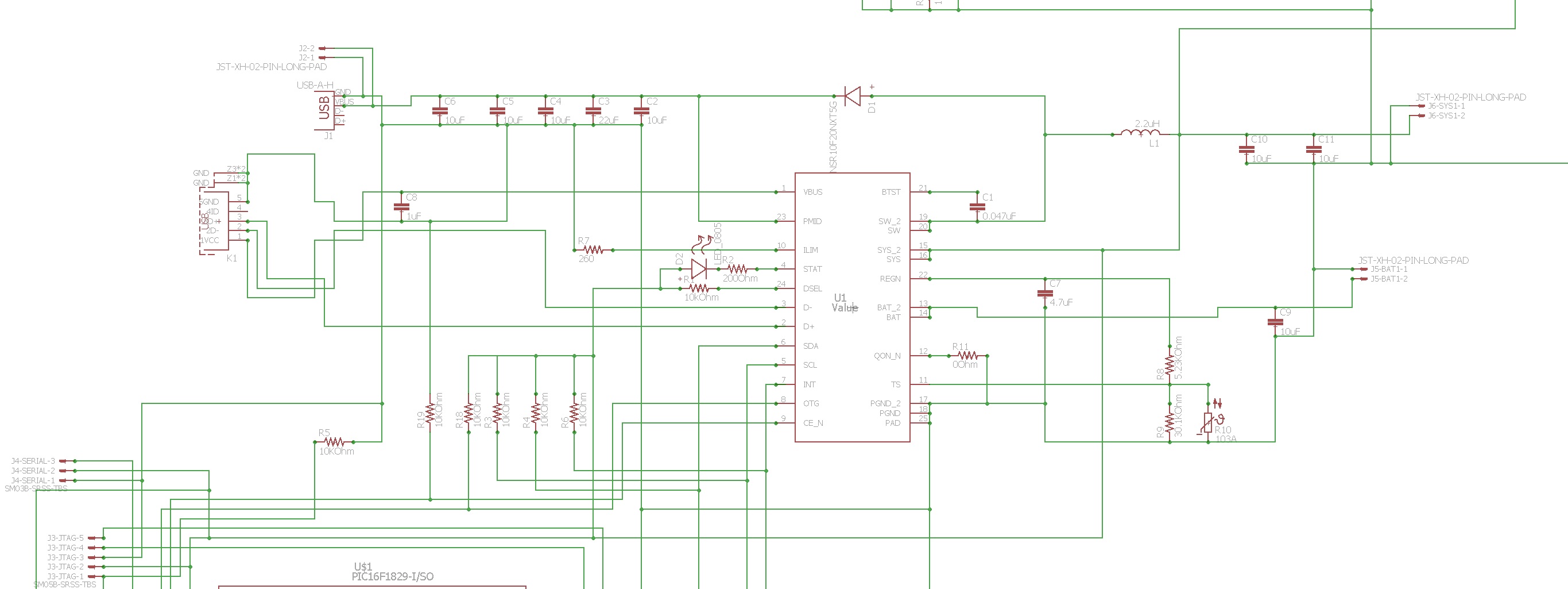

我写信给大家、是为了找出我的设计中一种奇怪的行为的答案、这种行为让我变得疯狂。 我完全遵循了相关说明、并在 bq25895数据表的9.3章中重新创建了设计。

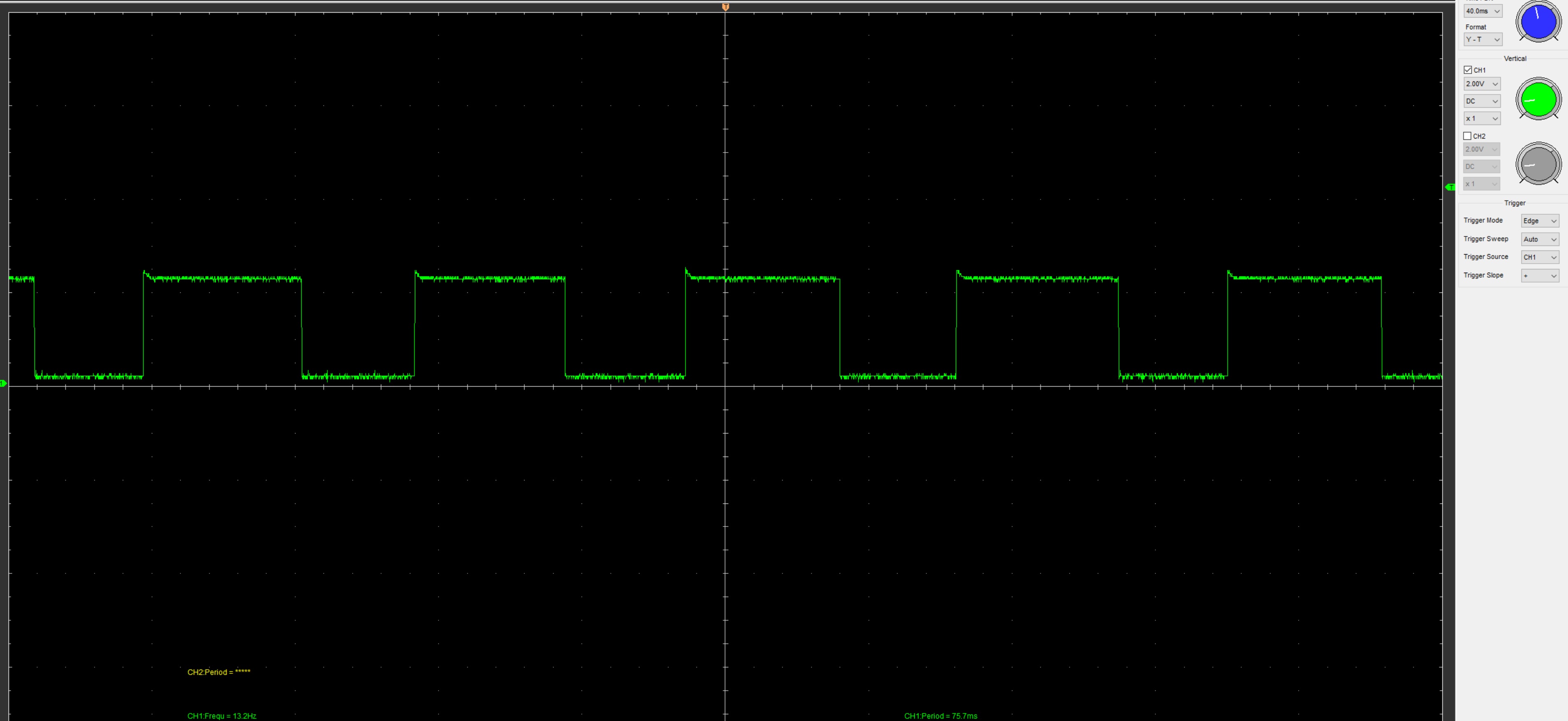

我遇到的问题是 STAT 引脚。 我完全按照建议连接了它、但 LED 在电池充电期间不会稳定地保持通电。 具体而言、在电池充电后(从完全放电到充满电)、电池开始稳定(通电)、然后在一段时间后开始以与电池充电百分比成反比的频率闪烁、充电量低且运行速度慢时非常快。 电池充满电后、它停止闪烁。
我认为这是一种需要的行为、但数据表显示情况不同、必须先打开状态指示灯、直到电池充电、然后再关闭。 它让我疯了、请帮我。 我缺少什么吗?

    您好、感谢您的快速回答。
    我正在使用自己的定制板、并附上原理图。 它是根据数据表和建议的组件进行设计的。 我无法获取电池电流。 VSTAT 的运行方式非常奇怪。 该方波的频率和占空比随电池充电而降低。
    这是 VBAT:
    这是 VSTAT:

    这是原理图(实际 PCB 中的 R2为2200欧姆、不要在原理图中使用200欧姆值):

    很抱歉、获取 VBUS 时出错。 它是5V 稳定信号。
    您好、Marco、
    您的原理图看起来不错、因此我的下一个问题是关于寄存器状态和故障寄存器。 您能否在 STAT 引脚的每个状态期间提供充电器的寄存器转储?

    这对我来说在杂音电路中可能很困难。
    如果未在数据表中写入、stat 引脚的行为是否符合预期的 eventuali?...我尝试了不同的芯片、结果相同...
    看起来都焊接得很好。 在 PMID 时、我的电压为预期的5V。。。
    出什么问题了? wave...seems 上干净方形的 STAT 引脚脉冲、就像设计上的那样...。。
    您好、Marco、
    除非存在某种故障、否则 STAT 引脚会振荡。 故障振荡频率为1Hz。 但是、充电器还可能在快速充电-->充电终止-->再充电/快速充电之间反复充电。
    发生这种情况有三个原因。
    1) 1)充电器的 BAT 引脚与实际电池之间存在显著的阻抗。
    2) 2)电池与 BAT 引脚完全断开(即充电器的 BAT 引脚悬空)。
    3) 3)电池内部阻抗非常高、这是由于老化或低温迫使其在终止完成后迅速降至再充电阈值以下。
    您可以通过从公式中移除电池并在充电器的 BAT 引脚上放置双向电压源或电池仿真器方向来检查这一点、并查看行为是否保持不变。
