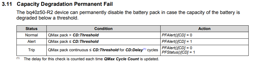

我对该监测计的"永久性故障"功能有一些疑问、以电荷降级为例、但也有一些问题。
突然的电源关断可能是某些应用的一个大问题。 因此、我们需要确保不会发生这种情况。 如果在放电过程中满足"跳闸"条件(产品正在使用中)、是否会立即禁用电池?
在使用过程中是否有防止电源关断的方法? (当然、除了完全禁用此功能之外。)

    您好、Ryan、
    除了禁用 PF、无法阻止 FET 关断。
    不幸的是、这是 PF 的要点、保护也同样适用。
