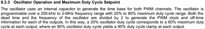

我尝试将 UCC28220 IC 用于交错式非隔离式升压转换器。 我的输入电压为470V、我需要输出850V。 我尝试计算 RCHG 和 RDISCHG 值。 因为我的最大占空比为0.447、开关频率为78khz。 根据第12页中的 eq(1)至 eq(3)、我将 RCHG 设置为负。 请告诉我如何根据我的值来计算这些值...??

    Dmax = 0.447------- (Vout-Vin/Vout)
    根据数据表第12页
    KOSC=20400000000欧姆/s
    Fout = 78000Hz
    Fosc =156000 --- (2个输出电压)
    Dmax= 0.447
    dmax (osc)=-0.106 ---------- (1-2x (1-Dmax))
    RCHG =-13861.53846 --- (KOSC x Dmax (osc)/Fosc)
    RDISCHG =144630.7692---- ((KOSC x (1- dmax (osc)))/Fosc)
    由于 Dmax 小于0.5、因此 Dmax (osc)将为负。 计算是写入还是错误

    最大占空比钳位应设置为每通道60%至90%占空比之间的值。  请在数据表中找到它。

    最大占空比不由功率输入/输出参数决定。 它由您自己定义、需要考虑电感设计、保护请求等
    因此、在您的情况下、正常运行占空比为0.447、您可以根据电源请求将最大占空比定义为60%至90%之间的任意值。 无论如何、最大占空比必须设置为大于电源的正常运行占空比。
    因此、一旦选择了最大占空比、则稍后计算 Dmax (osc)、RCHG、RDISCHG。
