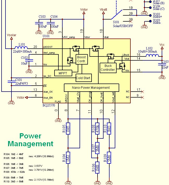

我现在几乎尝试了所有操作、但仍然有相同的问题:BQ25570的降压转换器不时关闭输出约80ms、然后再次打开(这会将我的微控制器复位)。 它似乎与太阳能输入无关、有时每隔大约100ms 发生一次、有时每小时只发生一次。 似乎是一个浮点引脚问题、但我不知道任何问题。

您可以在下面找到原理图。 我知道、在数据表中有一条建议、即每个路径的总电阻应为13M Ω。 为了减少 EMC 问题、我降低了这些值、正如您在原理图中看到的那样。 由于我遇到的问题、我还尝试使用较高的值、这将适合建议的总电阻(您可以在原理图的左下部分找到它们)、但实际上没有什么变化。
是的、我的布局并不完美、因为我看到建议太晚了。 但具有短而宽的轨道(例如、CSTOR 和引脚19之间的长度仅为3.5mm)、我认为这不应该成为问题、例如 GND 反弹或类似的东西、您认为什么?

    您好、Simon、
    关于您的问题的良好总结和详细信息。 很抱歉你遇到了问题。 VCC 上的负载是多少? 您确定是否未达到降压转换器电流限制? 如果不是、则尝试在引脚19至引脚1或引脚15之间添加一个0.01uF 电容器(引线可用于调试)。 VSTOR 需要高频滤波、以防止噪声导致逻辑电路出现问题。

    但电容器的尖端看起来确实(!) 很有希望! 我现在要在晚上运行一个长时间测试。 如果直到明天早上没有任何问题、您肯定会再有一个风扇! ;-)当然,我也会检查问题是否已解决,如果明天早上出现积极的情况,我会提前非常感谢!

    非常感谢! 现在工作正常! 在放置不同的电容器并尝试疯狂的事情之后、您可以轻松地解决问题。 谢谢!!
