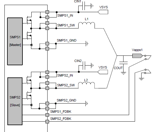

尊敬的所有人:
原始输出电压均正常。
当我将 SMPSX_fdbk 连接到电感器并连接到 SMPSX_SW 时、LDO 输出电压变为0、其他电压将出错。
LDO_IN 为3.3V。
我忽略它有没有任何原因吗?
Dan

    尊敬的 Nastasha:
    我 的完整器件型号是 TPS659162。
    1.如果不使用 SMPSx_SW、该怎么办?
    2.我参考了上面的电路图、但无法正常工作。 是否缺少任何内容?
    3.如果 SMPSx_IN 和 SMPSx_SW 之间的开关短路、这是否意味着 IC 已损坏? (例如、使用数字仪表测量引脚10和引脚11)
    Dan
    Dan、
    如果 SMPSx_IN 和 SMPSx_SW 在器件关闭时显示短路、则说明已损坏。
    对于 TPS659162、该器件采用单相运行、因此不应将 SMPS1和 SMPS2输出连接在一起、如上图所示。
    5个 SMPS 电源轨将通过该器件的 OTP 版本自动开启。 因此、所有电压轨都需要在输出端放置所需的电感器和电容器。 它们还必须具有到 SMPS_fdbk 引脚的反馈环路。
    器件开启后、您可以使用 I2C 编程来禁用电源轨。
    纳斯塔莎

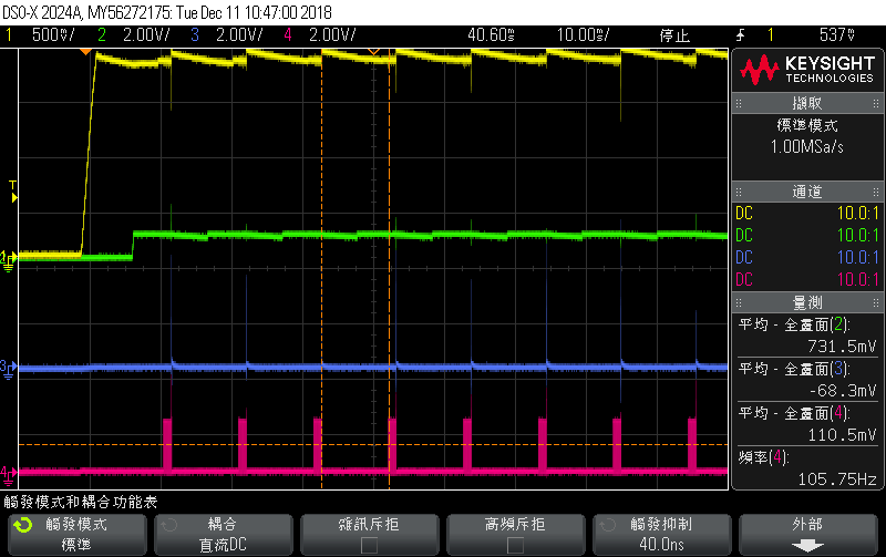

    尊敬的 Nastasha:
    通道1为 VBG。
    通道2为 LDOVRTC。
    通道3是 SMPS5_SW。
    通道4是 SYNCCLKOUT。
    导致此问题的原因是什么?
    Dan
    Dan、
    您的电容器是否靠近 PMIC? 器件看起来不稳定。 请确保您遵循数据表中的布局建议。 布局示例可在我们的用户指南 http://www.ti.com/lit/pdf/sliu021中找到
    纳斯塔莎
