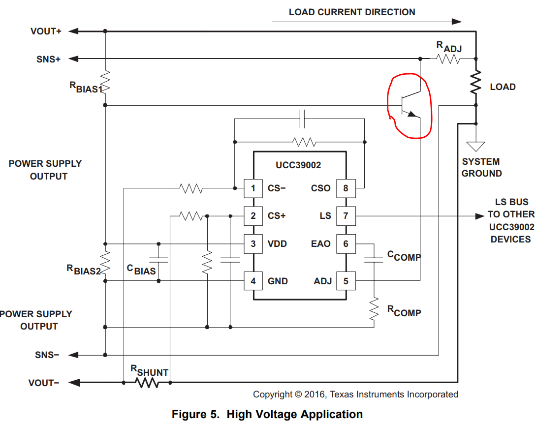

我的客户希望将电流共享 IC - UCC39002用于48V 适配器应用。 我们看到它有一个高电压应用。 我们想知道如何计算/选择 R_bias1/R_bias2/BJT。 请就此问题提供帮助吗? 非常感谢!!
Ann Lien
    您好、Ann、
    计算 RBIAS1和 RBIAS2分压器时、使中点处的工作电压约为12V。
    选择12V 是因为这大约是 UCC39002的正常工作电压
    RBIAS1和 RBIAS2的值不能太大、因为 RBIAS1需要为 BJT 提供一个小的基极驱动电流、并为 UCC39002提供工作电流。
    BJT 是一款小信号 NPN 晶体管、其 BVCEO 高于系统的最大工作电压。
