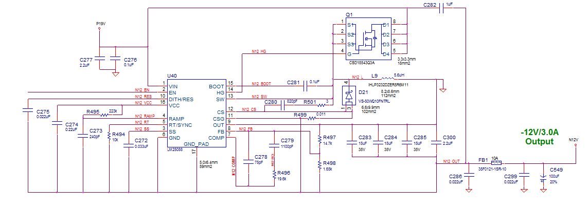

我使用 LM25088将+19V 转换为-12V。
我希望能够控制 LM25088的使能。
但是、由于该器件以-12V 而不是 GND 为基准、因此我不认为3.3V 信号可以直接驱动使能信号。
当用于生成负电压时、如何连接3.3V 信号以启用 LM25088?
该电路如下所示。
    Roger、
    您可以使用电平转换器。 IC 或分立式。
    Sam
