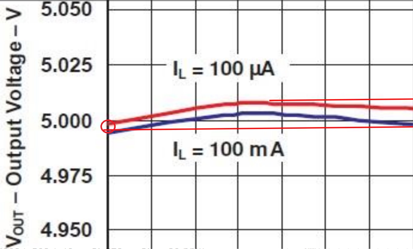

你好
我对 LP2951有疑问。
有关详细信息、请参阅随附的文档。
谢谢你。
e2e.ti.com/.../LP2951_2D00_1.pdf
    您计算输出电压温度系数的方法是正确的。 但是、由于温度变化的小幅、因此结果只是一个估算值。 例如、我注意到输出电压曲线与计算的底部线之间存在小间隙、如下面的红色圆圈所示:
    基于此差异、显示的输出变化也可以解释为0.004V、从而提供24.2ppm 的温度系数、这更接近典型规格。 另外请记住、与为电气特性表收集的数据相比、为特性曲线收集的数据具有更小的样本大小。 因此、根据输出电压与温度曲线计算得出的温度系数可能与典型规格不同、但它将始终处于100ppm/C 的最大规格范围内
