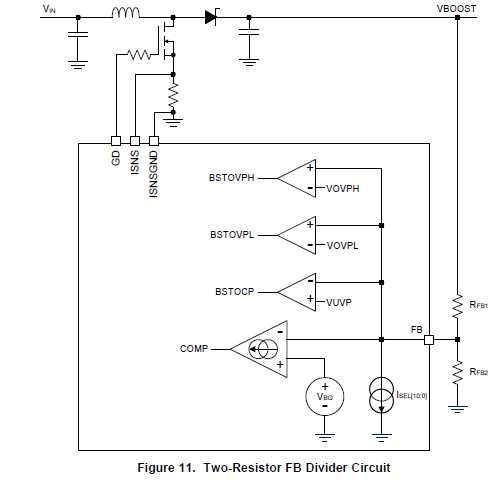

你好
LP8863 的自适应升压工作机制的最后一步是控制 Isel[10:0]电流值、然后调节其 Vboost 电压; 对吗?
问题1:那么 IC 如何控制 Isel[10:0]的电流值?  基于什么?
问题2:ISEL[10:0]似乎是一个寄存器,它似乎 Isel[10:0]的默认值是 Isel_max=38.7uA;寄存器在数据表中找不到,是否有某种读取方法?
    Q 2 -补充:启动时、Isel[10:0]的默认值似乎是 Isel_max=38.7uA
    您好 Fandy、
    您的理解是正确的。 该器件调节 ISEL[10:0]、以在自适应余量控制期间调节输出电压。
    该调节基于 LEDx 引脚上的电压。
    ISEL[10:0] 是一个不能读取的内部参数。 启动期间、初始升压电压大约为最大升压电压的90%。 因此、ISEL 电流略小于最大电流。
