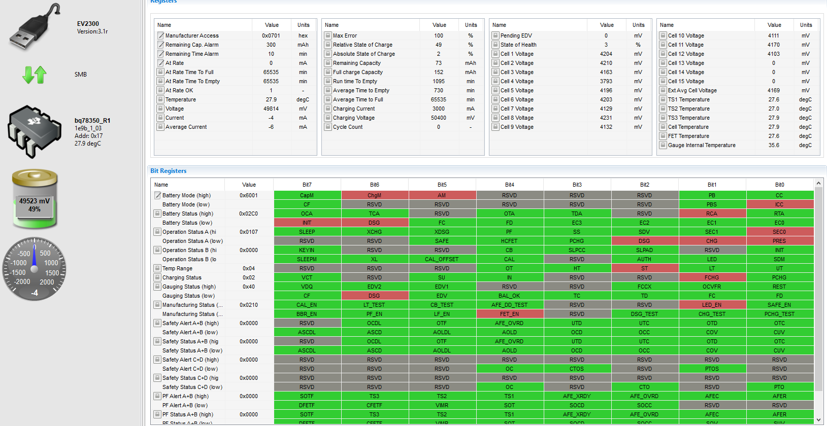

我的 BMS 由 BQ76200+BQ76940+BQ78350组成、支持12节电池。
然而、CELL4的电压始终从3.5V 变为4.1V。
对吗?
此外、系统的泄漏电流几乎为4mA。
这很奇怪。
    另一个问题:12节电池的电压为49.741V。
    但是、剩余电量仅为18mAh、完整充电容量为118mAh。
    实际上、电池容量为5300mAh。
    如何设置完整的充电容量?
    您好、Wu、
    电池变化几 mV 的情况并不少见、如果很明显、会发现缺少连接或焊点不良。 3.5至4.1 (600mV)的噪声是错误的。 对于12节电池、电池4是低电芯组的顶部、请检查 VC5X 的电源电压。 检查 TS1和 VC5至 VC5X 二极管类型上是否存在异常负载、开关二极管允许在不传导的情况下正常移动并改变电池电压、而肖特基型可以在 VC5X 轻微移动的情况下进行。
    该监测计根据电池电压和负载化学成分估算复位时的容量。 请参阅 bq78350-R1技术参考手册和使用 bq78350-R1应用手册 www.ti.com/.../slua924.pdf。 确保加载了所有适当的参数并校准了电路板。
    非常感谢、WM5295
    实际上、BQ76940已被销毁。
