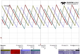

我想使用两个 LM5170-Q1 IC 操作4个通道。
但我的 PCB 板有问题。
第一个 IC 和第二个 IC 感应到的电流存在问题。
无法正常运行峰值电流限制功能、因为第一个 IC 和第二个 IC 的输出电流量不同。
从上图可以看出、所有电流都是不平衡的。 其他器件值、例如电感、都处于相同状态。 此外、每个 PCB 板具有不同的特性。
例如、在第一个电路板的情况下、第一个相位的电流最大、而在第二个电路板的情况下、第四个相位的电流最大。
我们将操作 IsetD 引脚。 进入第一个 IC 和第二个 IC 的 IsetD 值相同。 为了解决这个问题、我们希望分别为每个 IC 设置 IsetD 值。
是否有问题或示例说明我要如何分离和控制 IsetD? 或者、如果使用多个 LM5170-Q1 IC、导致电流不平衡的原因是什么?
我认为斜坡、IsetD 和感应电阻器可能会导致此问题、但无法解释每个电路板具有不同的特性。
谢谢你。
    您好、Ju Young、
    通常、LM5170具有1%的电流调节精度。 但此处显示了更多的电流误差。
    您的应用的输入和输出电压是多少? 您的电流感应电阻器的精度是多少?
    您能否展示原理图或电子表格以便我们更好地了解您的应用?
    Feng Ji
