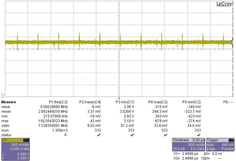

在非开关600mA 负载下、我们看到降压/升压模式和升压模式下的纹波电压为+/-500mV。 在非开关400mA 负载下、我们看到升压区域中出现+/- 500mV 纹波。
增大输出电容未固定该高纹波电压、
我们的输出电容器是一个陶瓷电容器、33uF。 选择的电感器为3.3uF。
稳压器似乎无法处理数据表中公布的这些电流负载。 我们的目标是具有不超过+/- 100mV 的纹波电压。 TI 是否会碰巧知道此问题的已知解决方案?

    您能否分享显示纹波的原理图和波形?
    注意:R18被取消填充。
    电感器值 L1和输出电容器 C12不同于数据表和用户指南中所示的值。 我们知道电感器会影响环路稳定性。
    此外、最好查看在哪些条件下您会看到不稳定性以及 VOUT 和 IL 波形。 这些将使我们更好地了解正在发生的情况。
    600mA 测试结果:
    -所有测试区域产生的直流分量电压均为3.28-3.29V。
    降压模式:纹波电压不是什么问题:观察到50mV 纹波。
    降压/升压模式:观察到的纹波电压高达200mV。
    升压模式:观察到的纹波电压高达300mV。
    在417.7mA 测试中、降压/升压模式纹波约为+/- 100mV、升压模式产生+/- 450mV 纹波。
    到稳压器的负载是一个接地的电阻器。 稳压器已与电路板的其余部分断开以完成此测试。

    我建议使用数据表建议的 L1/COUT。 此外、我们还需要按照上面的要求查看波形。
    Vijay、

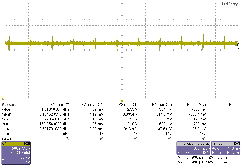

    这是在升压模式(2.9V 输入)和420mA 纯电阻负载下捕获的波形。 我将使用 TI 的建议值、并在所述组件落入我的手中时重新测试。
    Bob
    尊敬的 Bob:
    这看起来更像是开关噪声/纹波、而不是任何不稳定性。 如果使用短接 GND 探头直接跨接 COUT 进行测量、则外观应更好。

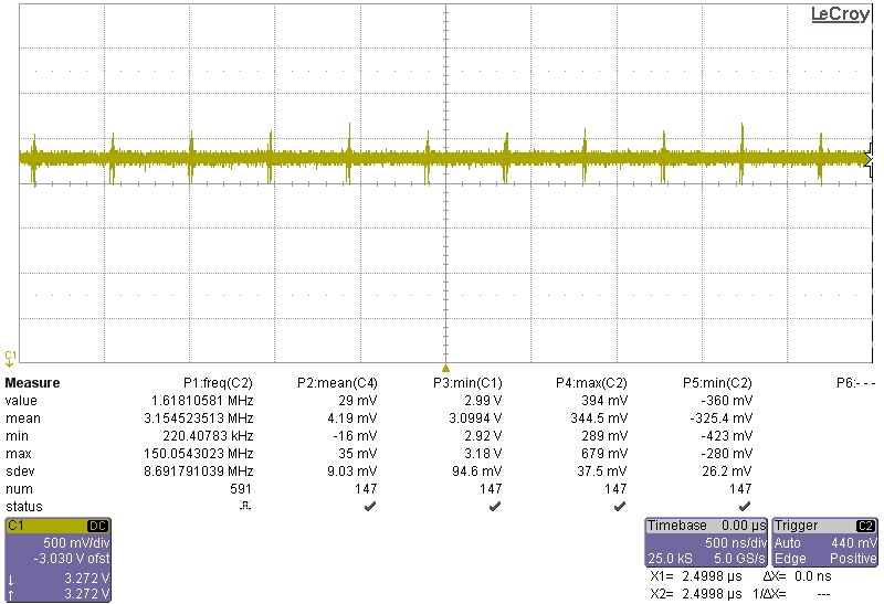

    Vijay、我已按照 TI 的建议将电感器替换为2.2uH 的值1。 此外、我已将输出电容器更改为 TI 推荐值22uF 陶瓷电容器。 使用具有较短布线的有源探头时、波形看起来大致相同、纹波为+/- 250mV。 请观察随附的波形、这些波形在降压/升压和升压模式下以400mA 恒定电流获取。
    降压/升压:
    升压:
    为了重复、除了使用有源探头测量电压外、稳压器现在还具有 TI 推荐的电容器和电感器值。
    请建议将纹波降低至低于或等于100mV。
    Bob
