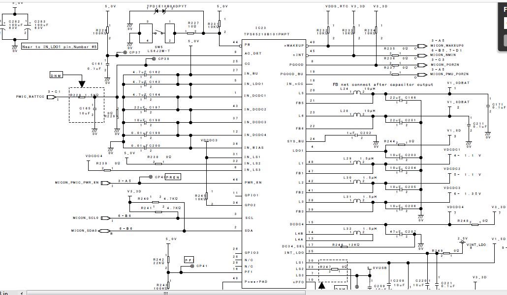

我将推出定制的 AM437X 板和 我的 TPS65218 PMIC
PMIC 的输入符合所需要求- 5Vdc、按下按钮后 PMIC nWakeup 引脚输出切换为高电平、低电平、并且由于 PWR_EN 引脚切换或相反
器件保持 WAIT_PWR_EN 状态、并且在任何电源轨上都没有输出
在 VSYS 引脚和 AC_DET 引脚处向 PMIC 施加无纹波的5V 直流电压、 在 PB 按钮被按下至 低电平状态超过5秒后、PWR_EN 引脚在4毫秒内切换并下降

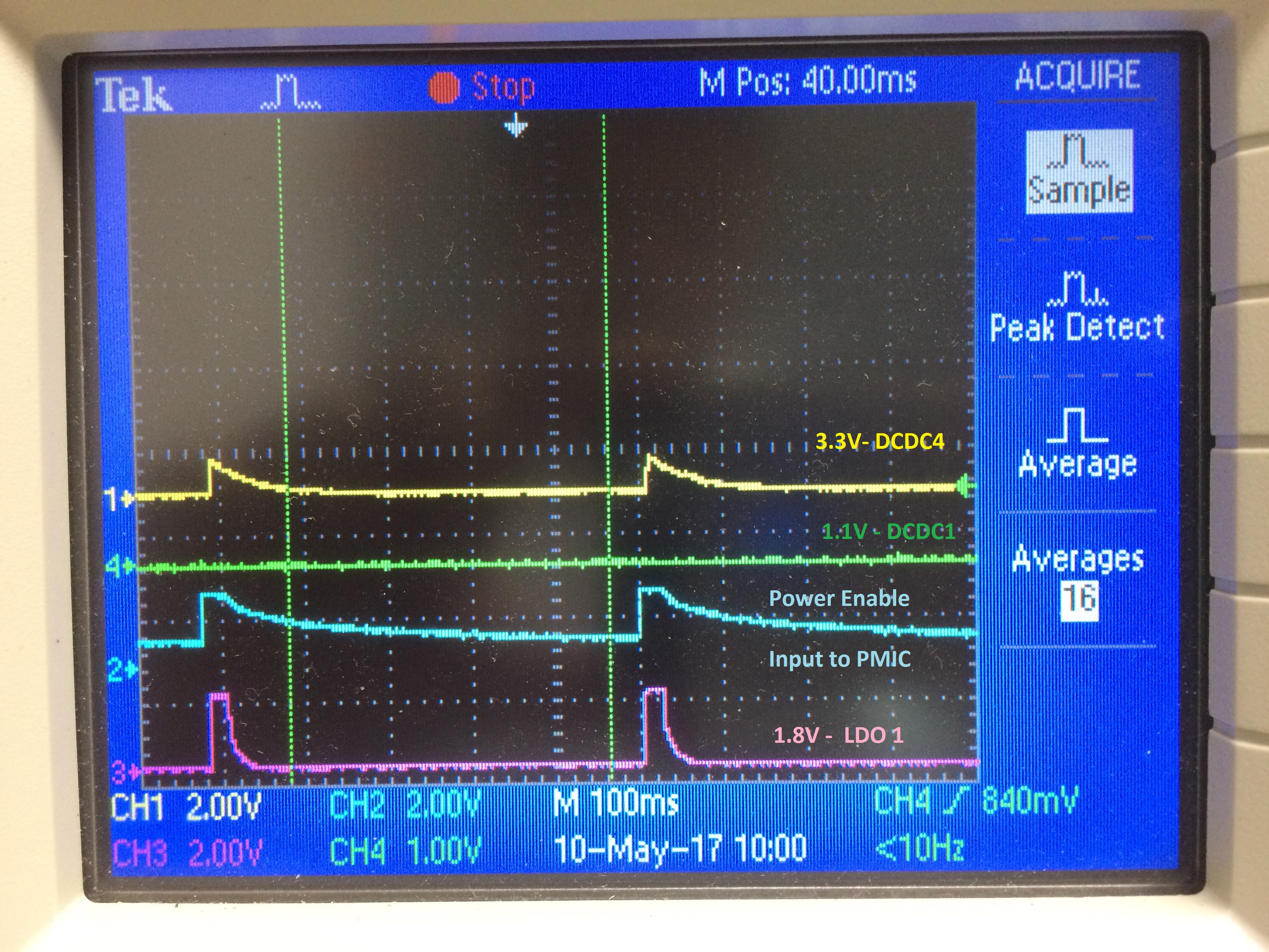

     您是否能够 为 DCDC1-4和 LDO1提供启动波形的范围? 我想缩小导致器件无法启动的原因。 如果有任何问题、请告诉我。 谢谢!
    Paul Kundmueller
    是的、这里是示波器截图
    如前所述、PMIC 的唤醒输出会持续切换至高到低逻辑类似地、PMIC 的电源使能输入也会切换
    但是、如果我将输入电压降低到4.80V 并使用按钮启动、则所有输出轨都达到所需的电平-即根据数据表正确输出

    很抱歉耽误你的时间。 根据您提供的屏幕截图、DCDC4似乎无法启动。 您在整个电路板上的 DCDC4输出端具有多少总电容? 此外、您还会使用200pF 电容器或肖特基二极管吗? 如果可以、可以尝试在 GND L4A 之间放置肖特基二极管或电容器吗? 您还可以共享您的布局吗? 我已向您发送了一份朋友申请、以便我们可以安全地私下查看您的设计文件。 要发送消息、请在屏幕右上角找到"消息"图标(请参阅下面的示例)。

    但是、DCDC4如何在4.80Vdc 输入下启动? 它在4.80Vdc 下工作正常
    当我将4.80Vdc 输入电压用于 PMIC 时,所有电源轨都可以正常工作
