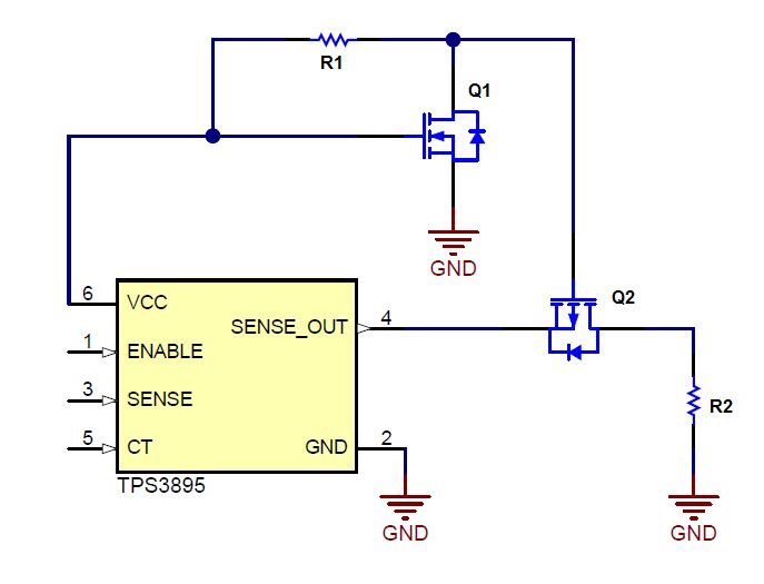

尊敬的团队:
在 VPOR 之前的上电期间、TPS3895 SENSE_OUT 状态未知、并显示在下面突出显示的区域中。
使用10k Ω 下拉低电阻器、但在上电期间、SENSE_OUT 上仍然存在尖峰。
我是否可以知道在上电期间是否有任何方法使 SENSE_OUT 变为低电平?
谢谢你。
    Ting、
    我们有一种解决方案、在 VCC 出现之前将 SENSE_OUT 保持在低电平、然后器件正常工作(当"高电平"时、SENSE_OUT 将略低于正常值)。 它在输出端需要2个外部 MOSFET 和2个外部电阻器。 Q1是 N-FET、Q2是 P-FET。 请参阅下面的解决方案。
    此解决方案是否适合您?
    Michael

    Ting、
    我们已经运行了一些仿真、我们认为该解决方案是有效的。 请参阅下面的原理图和结果。 注意:我将 SENSE_OUT 拉至低电平、直到 Vcc 达到~1.5V、这应该是正常的、因为建议的最小工作电压为1.7V。
    结果:
    仍然需要进行一些基准测试、但我现在需要一些器件。
