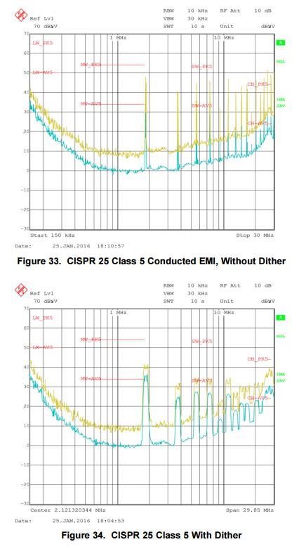

数据表中提到了 EMI 数据、如下所示。
我的客户还想知道0.15~1000MHz 的辐射 EMI 数据。
在这种测量条件下、您能告诉我负载电流值吗?

    传导发射是使用我们的标准 EVM 进行的、输出为5V @5A、输入电压为12.0V。  有关完整的测试报告、请参阅《用户指南》SNVU522。

    我认识到 SNVU522上的数据是"传导"噪声。
    您是否可以通过抖动提供"干扰(重新)"噪声数据?

    我从未在 LM5141 EVM 上测量过辐射发射。
