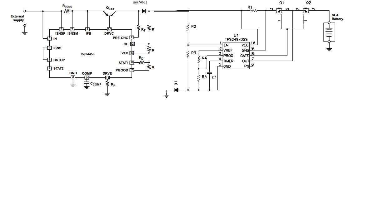

大家好、我使用原注释使用 BQ24450构建了铅酸充电器。 然而、快速二极管的启动电流为3A 和开启电流时会变得非常热(计划在10A 时使用充电器)、因此我跳过了一些人、他们可以帮助将快速二极管替换为理想二极管 (ORing) 、在 电池侧提供反极性和短路保护。 请告诉我是否有人之前做过这件事、或者如何处理这件事。
    尊敬的 Petar:
    您可以研究2个选项:
    a)将二极管替换为智能二极管、例如 正向电压仅为30mV @ 10Amp 的 www.ti.com/.../sm74611.pdf
    b)如您所说,使用 ORing (ORing),如 www.ti.com/.../lm74610-q1.pdf ,但这将具有100uA 的最大反向泄漏电流
    第一个选项可能最适合您
    kr
    Vincenzo
    谢谢 Vincenzo、
    您是否知道除了替换肖特基二极管之外、是否还有反向电压和欠压保护电路? 我也喜欢您的第一个解决方案、但它仅满足1或3个要求。 提前感谢!
    Petar
    尊敬的 Petar:
    为了保持一致、您的应用类似于器件数据表第15页的图10图、对吧?
    很明显、变热的二极管是 DEXT、对吧? 好的、SM 部分可能是最佳选择。
    在顶部、您希望添加整个电路的反极性保护和 UVLO...
    您可以考虑使用电子保险丝 TPS24751 (该保险丝还可起到热插拔功能)并在 GND 路径(n-FET)或 VIN 路径(PFET)上添加分立式反极性保护...
    或者、您甚至可以在随附的应用手册中使用 OR-ing TPS2490
    希望这对您有所帮助

    尊敬的 Vincenzo、您好。确切地说、器件数据表第15页上的图10正是我所拥有的。 从我到目前为止所做的测试来看、肖特基和达林顿管都发热过大(在5-6A 时)、我跳过将其推至10A。 散热器接缝足以满足这种功率、但我认为设置效率太低、如怀疑的那样。 因此、我将首先更改二极管、我将使用 P CHAN MOSFET 替换达林顿管。
    要确认、我要尝试添加到充电器中的内容是:
    1.如果充电器端子短路、则不存在火花/过载问题
    2.充电器端子上没有电压,除非电池电压至少为8V (与项目#1-UVLO 一起使用)
    3.反极性
    对于10A、您会找到什么、  您在此处发布的具有反向保护附加组件的 TPS2490或 TPS24751? 对我来说越简单越好。
    提前感谢!
    我看到...
    则选择 TPS2490 / TPS2491 ...
    请查看此器件的工具
    kr
    Vincenzo

    但请注意、对于10安培、线性充电器可能"无法管理"、这意味着由于线性驱动而导致的 Qext 热损耗可能真的是极好的...
